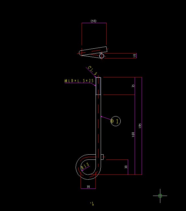

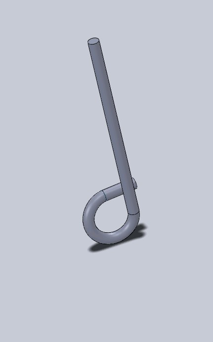

发表于 2010-1-8 14:04:46 | 显示全部楼层 来自: 中国江苏无锡
扫描就好了,思路很清晰的
发表于 2010-1-8 14:17:27 | 显示全部楼层 来自: 中国北京
已经很好了,干嘛谦虚啊?2 s, G& M) m1 f% T
只是感觉2维图标注怪怪的。
发表于 2010-1-8 14:21:13 | 显示全部楼层 来自: 中国江苏常州
原二维图的主视图投影有问题
发表于 2010-1-8 14:31:30 | 显示全部楼层 来自: 中国广东佛山
用3D扫描就可做出来,上面平面图好像不是solidwork做的,而且投影用了第三角投影
发表于 2010-1-8 17:36:38 | 显示全部楼层 来自: 中国江苏苏州
LZ贴出的二维图纸,绝对是个新手标注的。哪有这样搞的。。1 n" c, ]8 F9 W( V4 f
根本不方便折弯。。。

这是个日本图纸
 楼主| 发表于 2010-1-8 19:43:29 | 显示全部楼层 来自: 中国山东烟台
问题是下面那个位置的螺旋 大家做个我看看 我知道是扫描 但是我螺旋线跟直线组合后 扫描完 再把螺旋那个位置切除一半然后拉伸的  大家做个我看看

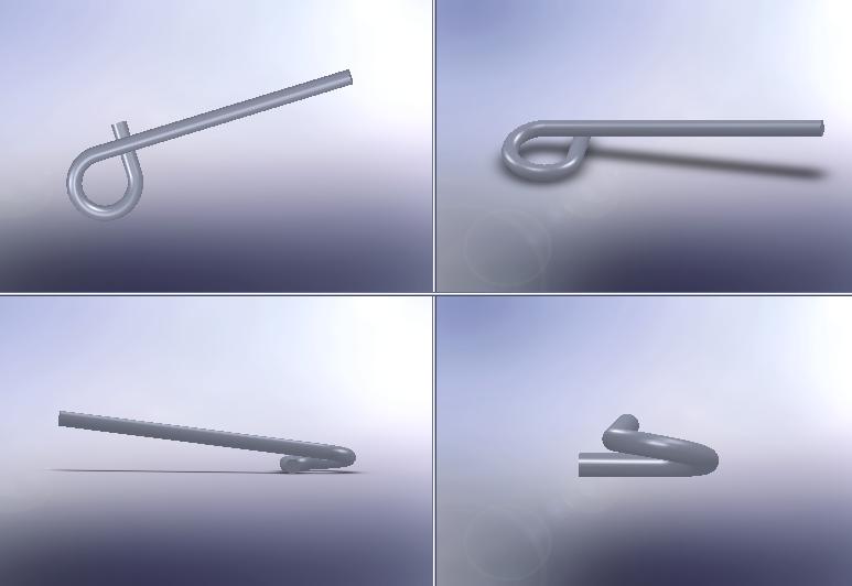

是只样子?
发表于 2010-1-8 23:33:07 | 显示全部楼层 来自: 中国四川德阳
楼上的做的很好啊,是不是直接扫描的# [+ n) j2 Q. f4 c

好吧,我来传一个给你,看看是不是这个样子的?注意:我没有按你的尺寸做的! lok.rar (118.74 KB, 下载次数: 14)

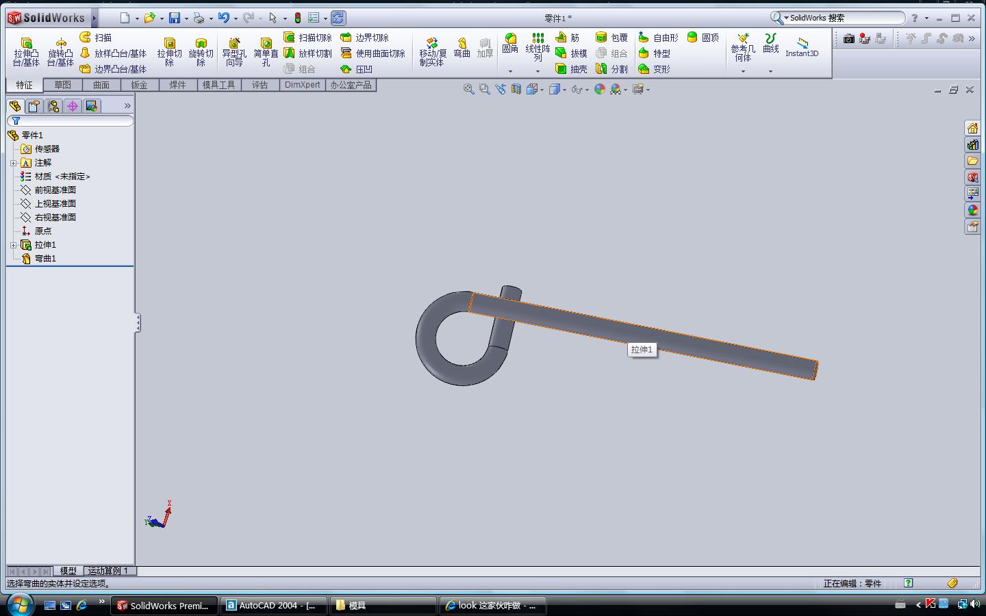

发表于 2010-1-9 12:38:58 | 显示全部楼层 来自: 中国江苏苏州
其实很简单用弯曲
弯曲.zip
90.02 KB, 下载次数: 19
发表于 2010-1-9 12:41:44 | 显示全部楼层 来自: 中国湖北武汉
look.rar (86.79 KB, 下载次数: 8)
 楼主| 发表于 2010-1-10 09:40:37 | 显示全部楼层 来自: 中国山东烟台
感谢各位19楼用的弯曲比较好玩 以前没玩过
