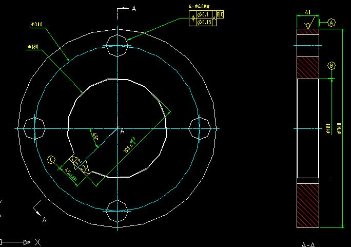

- M0 Z6 C9 c6 [. B( R+ i这是一台粉碎机转子上的刀盘,中间孔有键槽周向固定在主轴上,其他四个小孔有四根刀杆穿过。共有11个刀盘安装在主轴上。现要求以键槽定位加工其他四个孔。请问,为了保证顺利安装,技术要求中还应注明哪些要求?加工时应采用怎样的加工工艺才能保证顺利安装。望高工们指点。不胜感激。谢谢!!

内孔的跳动量未注明

建议用一根整体的棒料用车床先加工中间的大孔和外圆。
3 R; @" A- E0 O! _然后,上插床加工键槽。
# R  C: O1 n% z# `7 {其次,上数控镗床加工剩余的四个孔。; m9 }1 Y$ _7 j; }6 N
最后,上床把素需要的十一个圆盘逐一切下来。
" z1 r; v$ m4 T# v5 i2 n个人拙见!

3楼是正解,这样能确保安装和使用
 楼主| 发表于 2010-1-10 09:20:14 | 显示全部楼层 来自: 中国山东聊城
镗一个直径40长500的孔,好加工吗?

3楼的主意纯粹是拍脑袋拍出来的,不可用。1 y4 ?  l" ?+ k7 {; n4 o9 @
粉碎机刀盘,要求不会太高的,转速快的无非同心度要求好一点。2 n1 ?7 ]4 X" Q2 s/ ~
只是该图上没有做轴向固定的结构,是否在安装时外部解决?% ^( J/ X8 R6 j4 F- }2 M- M+ q
另外,插床加工通孔键槽基本已被淘汰,我所见到的,无论大小厂家全改线切割了。

注意问题是: 现要求以键槽定位加工其他四个孔,4 k5 v4 w/ o  i* J# \" V4 G
用线切割加工键槽中心孔和其他四个孔,

7# CENBAOYI 应该
) L1 h. A* }( d& J应该先插键槽吧,要不然怎么定位啊?, }7 A0 M0 a2 q3 g2 P7 q8 q
1、车:平端面,车孔;掉个,平端面;
# F4 O& O. I$ |7 I, J2.插键槽
, Y8 q" V0 }6 r3、钳:做钻模,钻4个孔;

四个小孔尺寸自由公差,与大孔和键槽的位置公差也不高。精加工好端面、大孔、键槽后。上钻模以键槽、大孔定位后,钻四个小孔应该可以达到要求。

如果要求高的话,φ180孔应给一个与轴配合安装的公差,我觉得按你的描述,φ180孔给自由公差是不是不太对劲吧,具体加工工艺:车成品-插键槽-钻孔或铣孔。加工4个小孔时需要一个定位盘,用φ180孔及键槽定位就可以了,注意加工4个小孔时,刀具磨损快,容易造成越钻越小的现象,加工时应格外注意刀具尺寸。也可以几个零件摞起来一起钻孔。

1,按11件刀盘下料,需加上切刀宽度。. j3 w. J$ o9 `' s
2,车外圆及内孔至尺寸。* y* i1 E6 m- J. x2 x
3,线切割键槽。
  Z4 n. B, r9 t0 R( A$ e4,切刀切断后片两端面至尺寸。
1 U" ~. W" ^# p0 j( q) }+ \5,做钻模板,钻模板上按键槽宽及图纸要求角度做一定位销,销子直径与键槽配合间隙0.05mm,以180内孔和定位销定位,钻四孔成。
