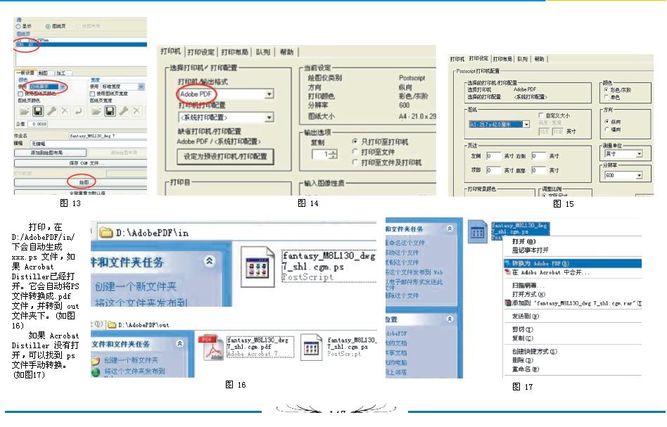

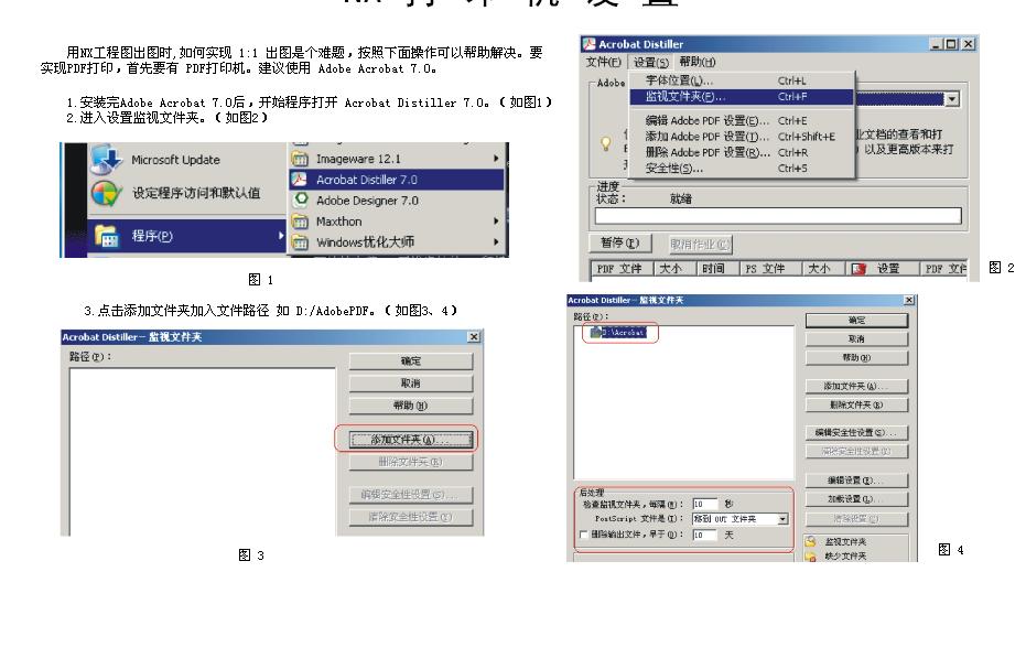

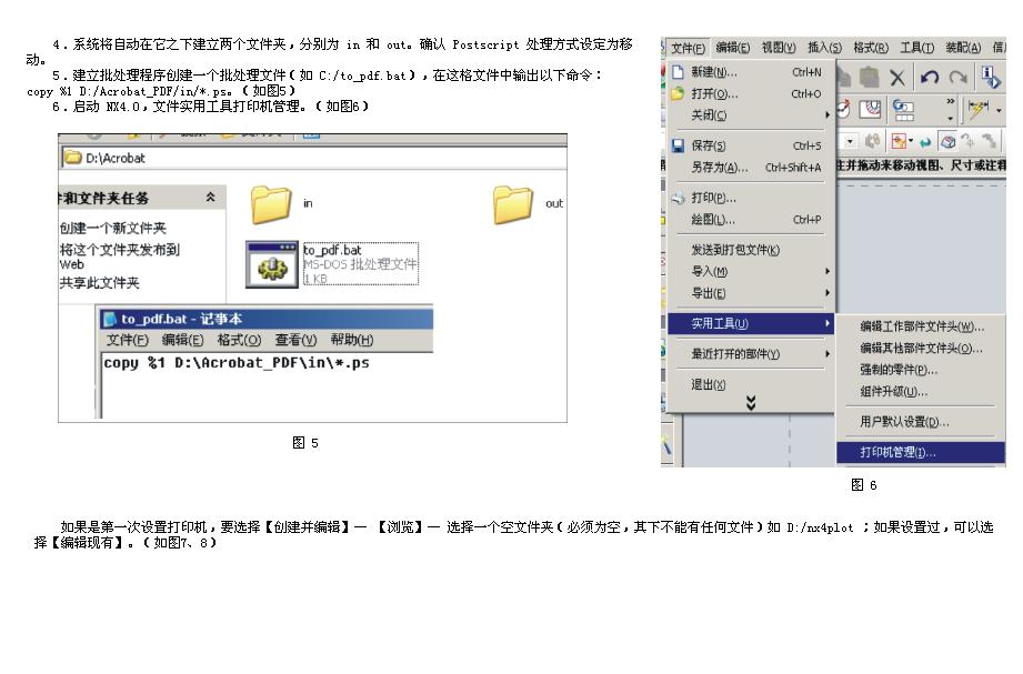

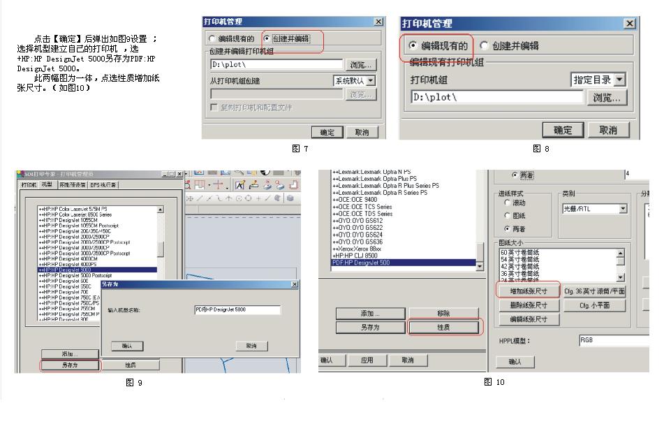

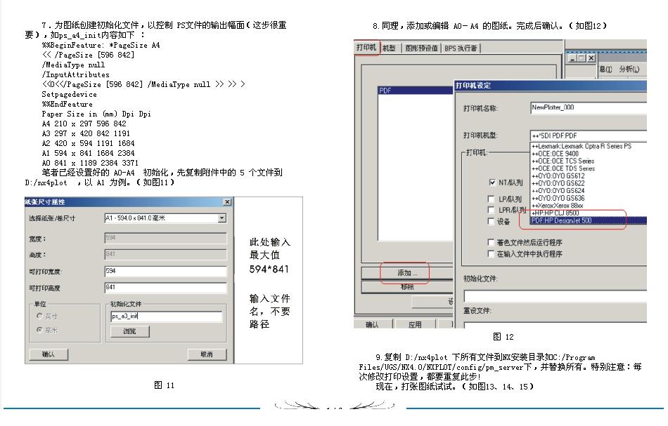

安装完整的pdf浏览器后按照以下步骤操作01
beyond2009 + 5 应助
发表于 2010-1-8 20:54:42 | 显示全部楼层 来自: 中国山东潍坊
接下来是02
发表于 2010-1-8 20:56:45 | 显示全部楼层 来自: 中国山东潍坊
这是第三章
发表于 2010-1-8 20:59:42 | 显示全部楼层 来自: 中国山东潍坊
这是第四张
发表于 2010-1-8 21:01:55 | 显示全部楼层 来自: 中国山东潍坊
这是最后一步

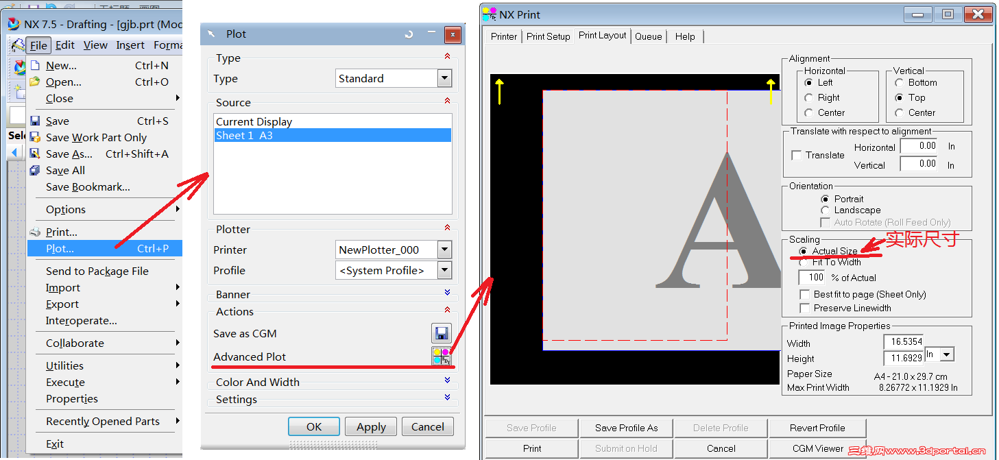

5 O9 _4 m: I, i, e) `5 V# @+ a2 ?9 H5 S2 O
没那麽复杂,使用绘图命令就可,按下图设置打印一定是1:1!(图中是把A3打印在A4上)
