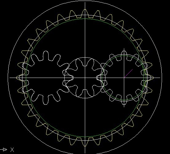

[求助] 大家来帮帮忙啊 这个齿轮如何设计啊 尤其是参数
发表于 2010-1-8 16:29:26 | 显示全部楼层 |阅读模式 来自: 中国浙江金华
本帖最后由 jhkd1984 于 2010-1-8 16:32 编辑 0 B/ c% K7 ?, ?, P# Z( k
+ _/ Q& ?1 g" p! x6 r* U4 \' ]9 X以下为实际测量值
! B2 w) N: z& l2 F4 Z1 c, X6 u太阳轮Z=8
1 y  `2 E. P5 C2 V+ a( m4 mDa=5.26 df=
测不到& P, m. ]1 q: a8 A; _5 Q; [
k=2% ?/ s6 b& Q5 @- _6 m- I: u
Wk=2.35
  S3 T/ e# c: B. R( t* N两个行星轮 Z=12% b2 I. d1 e9 L4 w7 _6 ~* s1 |
DA=6.85 m- T. Y0 s% S- u
DF=
测不到 k=2 wk=2.32
; w# f) _# R! @$ E, [% r- k  j内齿圈 Z=32
" P4 p8 |5 L. T0 z& sda=15.682 s1 E9 v6 ]( h* R4 y
k=
测不到
, C0 H' b' r6 H3 Z
! |/ k5 }; C1 ?  O1 W
# z, h& P/ ^- @1 }我按照实测 算模数  但是推到出来的结果 画出齿形就是根切 7 \" F+ u2 W$ K4 d( s! ?% [& M+ j
齿轮很小 不知道负变位有没有影响  5 @+ E- D. s9 f5 C9 N6 K6 V9 U
大家帮忙下  如果缺少什么资料 大家告诉我下 我在传上来
 楼主| 发表于 2010-1-8 16:34:55 | 显示全部楼层 来自: 中国浙江金华
就是简单的传动  材料都是POM
