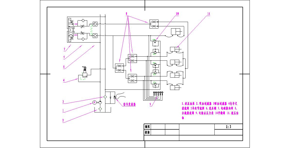

zzzz.JPG 1个125/63*200    4个63/32*200液压缸  负载14吨,大缸位于中间,小缸四角对称分布8 r$ h& v+ p* L1 t
系统流量70L/MIN  组合式调节分流集流阀4个分流比例1:1
发表于 2010-1-8 22:35:11 | 显示全部楼层 来自: 中国湖南长沙
设计想法挺好的 不过效果应该不好吧 最好是4小缸带动大缸来动作 到位置后加压要好些吧 不知道什么设备用的 具体不清楚 还有 楼主的问题也没有说出来哪里有问题
 楼主| 发表于 2010-1-11 08:57:19 | 显示全部楼层 来自: 中国河北石家庄
4个小缸带动大缸的话,会不会系统压力要求太高呀
发表于 2010-1-16 00:04:48 | 显示全部楼层 来自: 中国北京
想办法机械同步吧   不知道你用到啥子上,同步要求高的话 麻烦大了
: g5 `) {4 z, o4 }6 p5 b5 q不然你就 把你的系统压力调高 尽量的高 让单缸至少搞定你负载的1/2
发表于 2010-1-17 16:33:46 | 显示全部楼层 来自: 中国广东中山
用四个小做牵引油缸,在缸加一个充液阀以保证速度,当到位时用在缸来增压。
发表于 2010-1-17 16:41:47 | 显示全部楼层 来自: 中国江苏泰州
图太胡了,看不清
