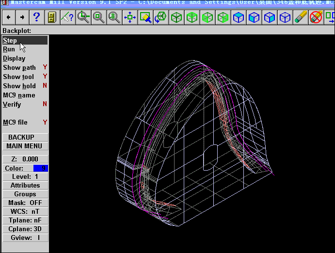

发表于 2010-1-9 14:26:57 | 显示全部楼层 来自: 中国浙江杭州
(346盖和底轨迹)

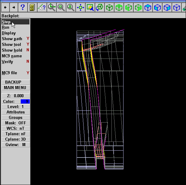

槽宽8.2,我用6毫米开粗,侧面及底面留10丝余量,在6光刀,下面是截图和加工文件,你参考下
发表于 2010-1-9 18:46:58 | 显示全部楼层 来自: 中国江苏无锡
加工过的文件来了
