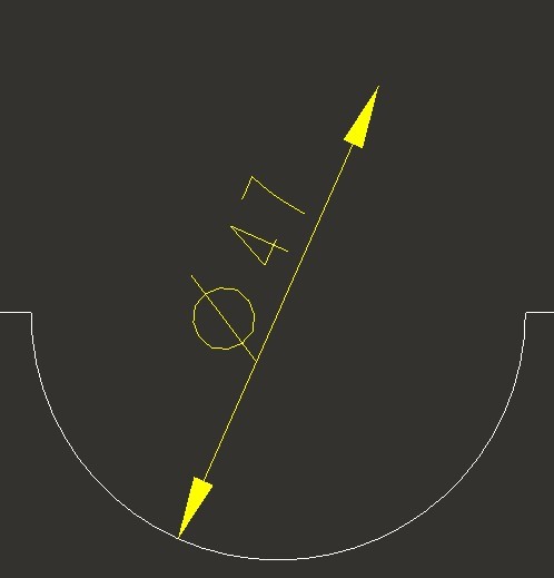

[求助] 工程图 这个标注怎么打断?
发表于 2010-1-8 21:18:23 | 显示全部楼层 |阅读模式 来自: 中国湖南长沙
本帖最后由 chenjinming 于 2010-1-8 21:23 编辑 0 \# Q+ M% V5 [( |$ d! f7 s
; b7 i' I, i  K0 c8 B' S
那个直径可不可以实现像cad那样
2 d0 Y. v4 P, y9 J0 P) }高手指点一二

ProE中的尺寸标注和AutoCAD的尺寸标概念不一样,AutoCAD可以画直径100的圆,但尺寸可标为R50,但ProE不行,建立三维模型时尺寸多大,工程图尺寸表注时必须是多少,尺寸数值改变了模型的大小也跟着改变了.尺寸箭头和尺寸数字的大小和颜色均可以设置,但箭头和尺寸数字的颜色必须是同一颜色.

谁告诉你PROE尺寸不能修改的?
1 I9 k- ]5 e! c自己标注出来后进去编辑@o(字母o)尺寸就可以了。
6 S5 }, B5 B5 V$ S先标注半径R47, 再把数值改为@oØ47

 楼主| 发表于 2010-1-8 23:17:57 | 显示全部楼层 来自: 中国湖南长沙
确实是对的,赞

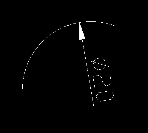

什么数值都可以改的,在数值前加o即可

选中一个箭头 右键--- 拭除---之后拖动尺寸文本即可
