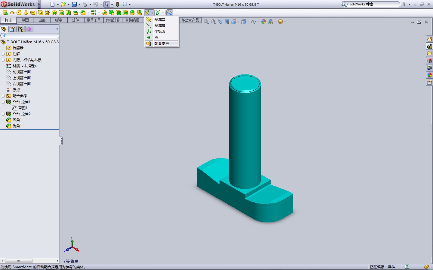

[求助] 如何将要添加到库的零件添加自动配合关系
发表于 2010-1-8 21:53:22 | 显示全部楼层 |阅读模式 来自: 中国江苏南通
各位前辈,师傅,你们好!
6 Y+ ~. K& c% E9 _        我想将一些量大的零件作为库零件,这样比较容易放置零件,只是不会像TOOLBOX里的零件做自动配合关系,那样就可以快速定位零件而不需慢慢添加配合关系了,希望哪位师傅以螺栓和螺母为例,能教我做自动配合,虽然在TOOLBOX里可以看到特征,却不知怎么做的,谢谢了!
发表于 2010-1-8 22:29:46 | 显示全部楼层 来自: 中国广东广州
本帖最后由 zaimingsun 于 2010-1-8 22:33 编辑 8 M) X* p1 ~: q9 a( i
9 h9 s) s( g' f6 P; U! q9 I添加“配合参考”
发表于 2010-1-9 00:02:59 | 显示全部楼层 来自: 中国北京
没太注意这个命令,明天试试,谢谢2楼
 楼主| 发表于 2010-1-9 19:05:04 | 显示全部楼层 来自: 中国江苏南通
谢谢 大哥了,关系添加了,不过我的设计库安装有问题,明天去别的电脑试试看,应该没问题,很感谢你!
发表于 2010-1-11 19:17:36 | 显示全部楼层 来自: 中国广东韶关
不需要这么麻烦,直接拖到相应配合部位就行了
