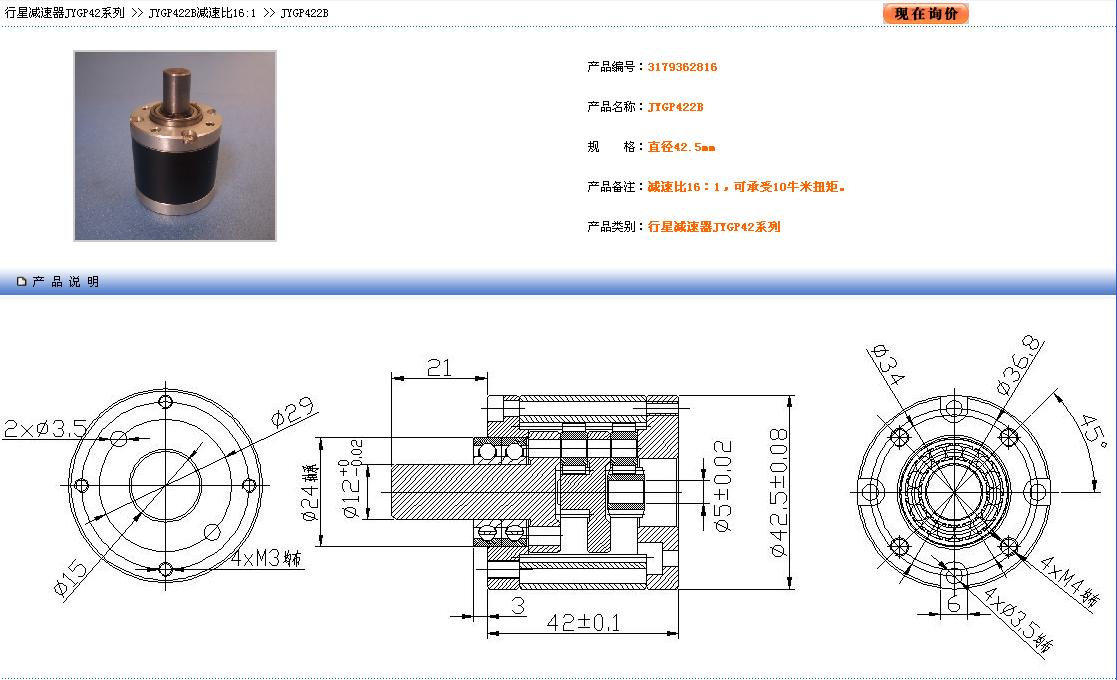

发表于 2010-1-9 11:40:11 | 显示全部楼层 来自: 中国浙江宁波
本帖最后由 sealive_leafage 于 2010-1-9 11:47 编辑 + j* F# Z9 X3 |6 X
4 w; Z4 Q6 b. m7 ?
微电机+行星减速器
6 D) f6 c1 l% H4 J成都精研机械:http://www.cdweidong.com/- c, K8 t( L* d6 a0 h
http://www.cdweidong.com/ProductShow.asp?ID=180

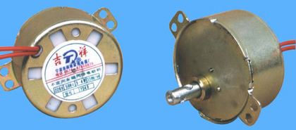

发表于 2010-1-9 19:15:52 | 显示全部楼层 来自: 中国四川成都
用定向永磁同步电动机可以吗?转速有3转/分、5转/分、8转/分、15转/分、33转/分、45转/分、60转/分等。
