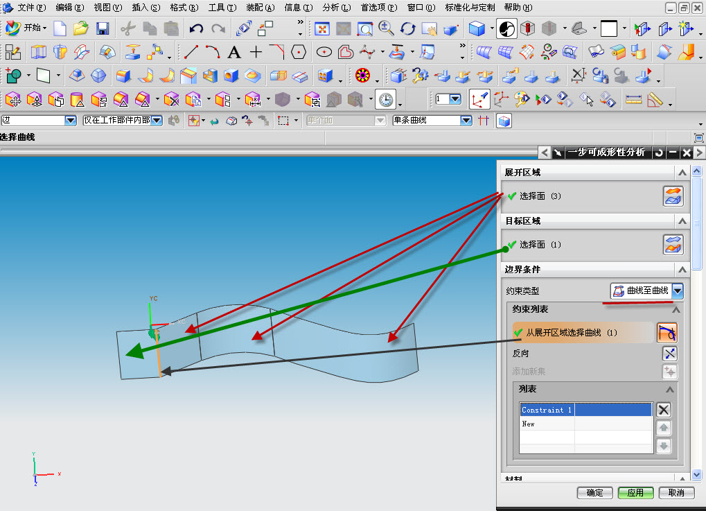

UG里可以展开片不  具体步骤是什么样的   希望高手门   解答下  最好发个教程  小弟在这谢谢了

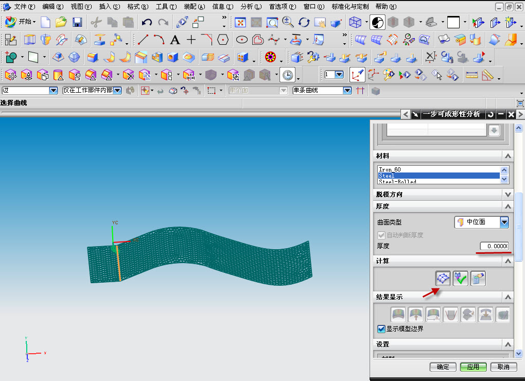

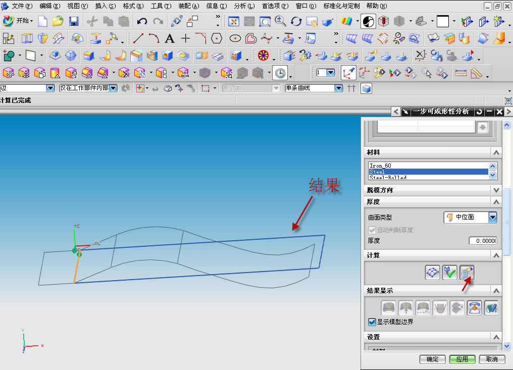

当然可以!片体没有厚度,用一步可成型性分析或Metaform都可以:下面是用一步可成型性分析的例子:5 V" E& q1 k8 `( L: x
