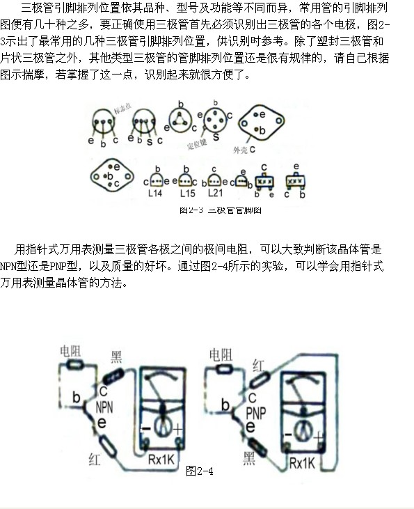

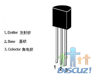

平面部分对着我们来看,从左到右分别为E B C,这样封装的三极管引脚都是这样的吗?不管何种品牌,也不分是N管还是P管 是不是?

大部分的是这样的,但也有的不相同,特别要注意的是,有时相同型号的三极管,生产的厂家不一样,都有不相同的,最好是使用前用万用表测量一下,这样就不会搞错了。

TO92封装的三极管 管脚顺序与三极管生产的厂家有关,总的常见有二种,分别为E B C, B  C E ,
