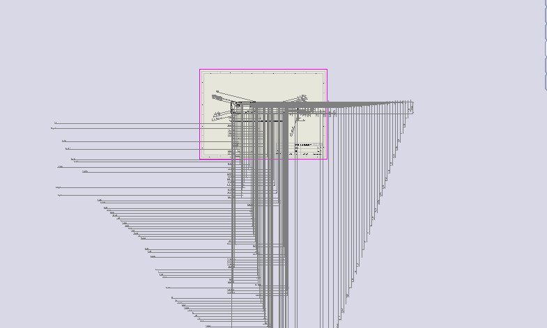

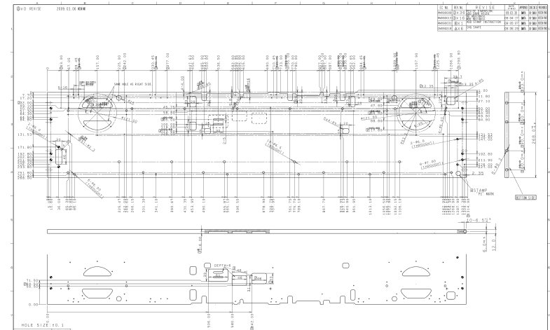

附件图片中的标注在SW中怎样标注呀,为什么我画出来后用系统的自动标注会标注成这样,需要怎样设置一下呀,请高手指教
发表于 2010-1-9 10:36:47 | 显示全部楼层 来自: 中国广东深圳
你上面那个是尺寸链标注,在SW里面想要这种效果就不要用自动标注,手动用尺寸链标注。6 h0 U% d- K" S% j
如果你的零件图里面用的是尺寸链标注方法,用自动标注也可以达到这种效果。

....其实,你绘图的时候你 你给了尺寸。你那个尺寸整理好点,不要拉太远,自动标注出来就不会有这个情况了。而且,你如果想标出来图片那样的标注,那你就不要自动标了,毕竟手标是可控的。SolidWorks自动尺寸生成标注的根据,完全在于你画的图时候自己标尺寸在那个位置。
