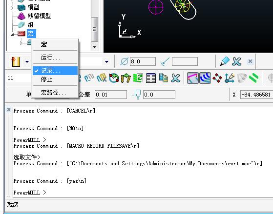

大家可以打开你想要知道或想编译的外挂的软件,运行它,
0 d6 ?. \; s$ J- O
再在powermill里面记录一下宏并保存成文件!
% F7 h5 B, M" P% r- Z1 y. n2 s: t4 K, e/ P6 a8 t/ ?
现在你可以点击外挂软件的功能了,会在宏里面产生外挂所调用的powermill的代码!
3 J  c1 i* a$ ?# X4 n) H7 u* i, d
) L+ ?7 a, n$ m这一招是我经常采用的!别人很好的外挂,我也可以用宏代码来进行简单的分析,
+ W' J* w! i3 ^3 r% _# B" K" M' Y
看看代码的走向和内容等等!
0 m/ J! }; h/ v& g9 T$ I
, n% t2 P- b8 e- ]; ?5 c7 h  _" q2 Q
/ w' v' Q4 Q/ e! W* I& P因为只用显示命令的方式有时不能够全部显示出来所有代码!
3 f( D, k: z% o1 }; B# c
2 K. y. G5 q" F0 ^* i/ d. v虽然只有几句简单的说明,我想肯定会让大家受用的!
: P/ ~' j, _9 y3 S' E8 q' t% F6 ?- N
, V5 |" b" m0 m6 G4 s" f
宏记录反编译代码.JPG 4 y& f8 c. {1 g. i; U4 Z

1# wangzibo341224 如果用ExecuteEx,而不用Execute开发的外挂,你一句也别想,反编译.

 楼主| 发表于 2010-1-11 11:53:01 | 显示全部楼层 来自: 中国浙江杭州
6# yishabing ! E1 ~5 ~4 i) B
3 Q0 C/ U; c; d/ G. V8 |6 e6 ]请你仔细理解我的帖子内容!我说的没错啊!
* Y: ], J8 w' g9 w  Y, ?; A0 y用ExecuteEx可以在命令显示窗口看到啊!+ T! Q2 l" ]# ^% Q
两者相结合啊!

只能看用了pm那些基本命令啊~~~vb精华的条件判断处理看不到~~~
