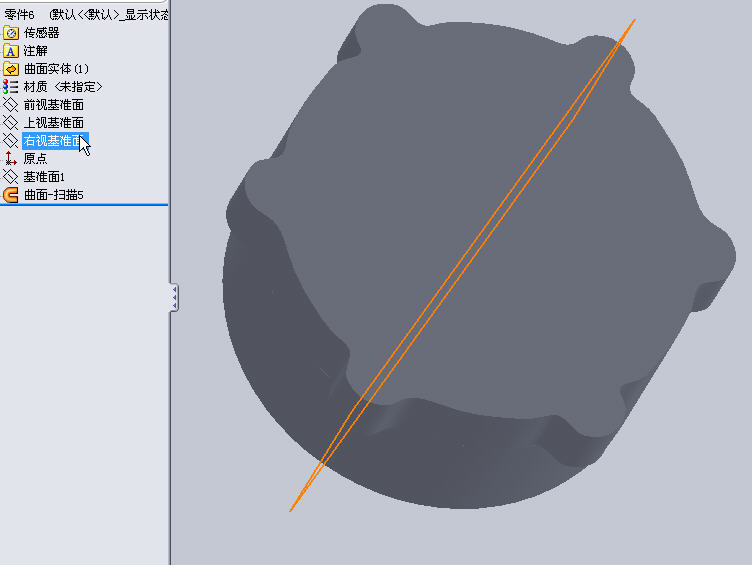

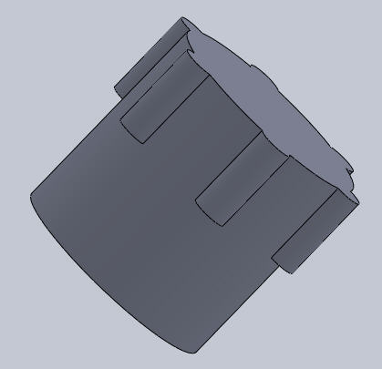

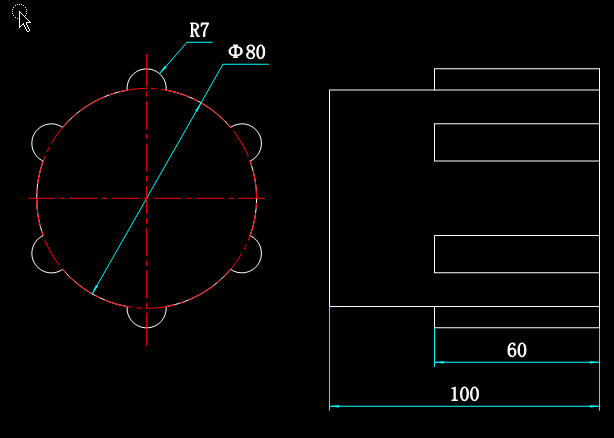

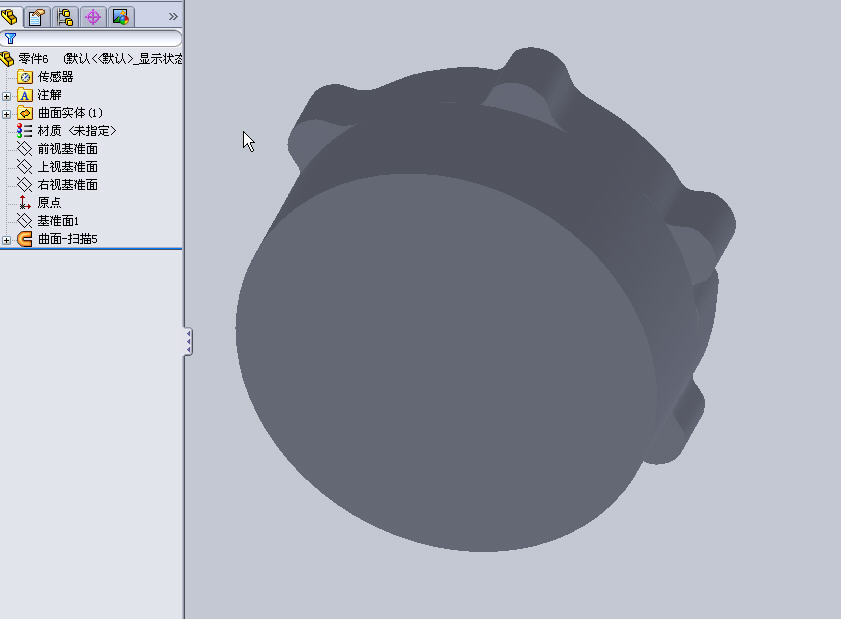

[求助] 要求一个扫描特征作出此零件
发表于 2010-1-9 12:39:49 | 显示全部楼层 |阅读模式 来自: 中国河北廊坊
本帖最后由 gld123 于 2010-1-9 14:11 编辑 ; {' e$ b7 ~4 i. w2 B
$ s4 u( \$ Y) \/ I Snap1.jpg Snap1.jpg
 楼主| 发表于 2010-1-9 14:31:09 | 显示全部楼层 来自: 中国河北廊坊
 楼主| 发表于 2010-1-9 14:35:00 | 显示全部楼层 来自: 中国河北廊坊

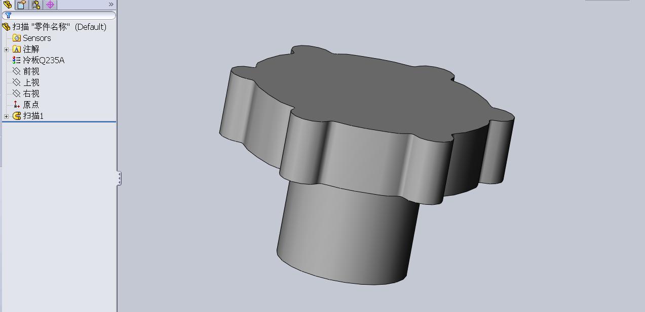

未命名.JPG 画了一个变型的凑热闹,呵呵

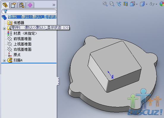

发表于 2010-1-10 09:12:14 | 显示全部楼层 来自: 中国江苏泰州
这个类型的零件论坛里很多,感觉楼主多了一个基准面7 ?  E( z( ^& K/ r* T# h3 I% L

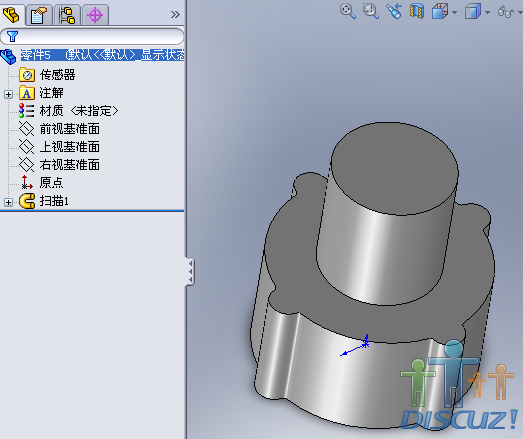

从楼主的要求来看,大小圆相交处是尖角,大圆上下部分无接缝。我觉得用一步完成是难以达到的。从楼主在3楼的贴图中可以看出大小圆相交处是圆角,大圆上下部分隐约可见接缝。

7 X. r# S6 Z' v8 L还是不老叔解释的好,要是一样大的圆还真完成不了,sw提示变化太快。不知道那位可以完成上下一样大小圆扫描。
