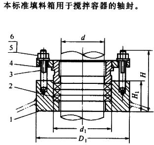

搅拌机箱体出轴的部位用什么型式密封比较好,搅拌物料是有一定湿度的粉煤灰,原来用的唇形密封,效果不太好,迷宫式密封在这合适吗
发表于 2010-1-9 13:58:17 | 显示全部楼层 来自: 中国陕西宝鸡
搅拌装置轴伸出处一般用填料箱密封,填料箱中的填料可用石棉盘根、柔性石墨、聚四氟乙烯等,用填料压盖压紧,既能防漏,还能承受较高压力。另外还可用机械密封。
 楼主| 发表于 2010-1-16 08:58:13 | 显示全部楼层 来自: 中国河南焦作
谢谢,按这种形式来设计了
