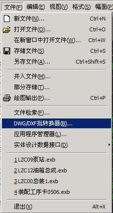

请问一下各位,刚才我在使用CAD时,想把DWG的格式转换成CAXA电子图版的文件格式,但是我不会,这个咋办呢?

打开caxa电子图版2009,点击"工具"—“DWG转换器”或打开caxa电子图版2007,点击"文件"—“DWG/DXF批转换器”

以CAXA2007为例,dwg批量转exb,exb批量转dwg都可以在CAXA中方便地进行。楼上的各位已经说得很多了,只是有些话说得太过简练,反倒引起了不必要的误解。

在CAXA电子图板软件中,可将exb文件转换成dwg文件,也可将打开的dwg文件转换成exb文件,用另存为选后缀就行了。但在AutoCAD软件中,是不能将dwg文件转换成exb文件的,因为它没有这样的功能。
