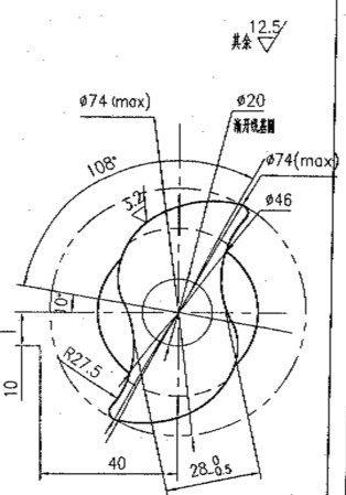

各位mastercam高手:来解决这个看似简单的编程问题吧!别太认真了。。。。。。呵呵。。
% k# u3 T2 @# T# }1 T" D以圆心点为旋转轴轴心(A轴),只考虑加工S型轮廓,X轴直线运动,即X、A轴联动,A轴旋转一周,X轴进行直线运动,刀具平行与A轴(卧铣),A轴旋转一周,工件加工完毕。& p: R. r; A; Y; |

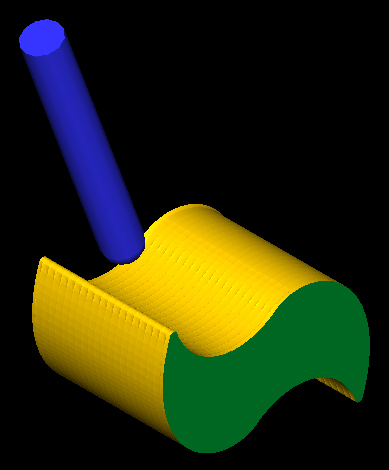

其实楼主这个零件完全可以在立式加工中心用2D加工,很方便的。但如果非要用卧式加工的话,看看我这个方法能不能帮你解决问题,特别注意的是,你在建模时必须零件轴线平行于X轴,因为你的机床是A轴嘛。我模型是随便乱画的,是你那种样式就行。

感谢大家的热心帮助!其中bird9077 和mubaibyby 编的程序才是符号题目的真实需求!mulunwu 编制的刀具位置不对,应该是刀具轴线平行于A轴,加工效率差别太大了,但还是要感谢热心指导!

其实这个零件的加工有个特点:和一般的凸轮不一样,它有个内R的圆弧包裹刀具的问题(A轴夹具是安装在X轴平台上的),在此加工位置会出现一小段完全不同的程序段。

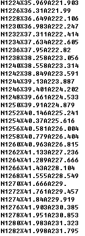

发表于 2010-1-13 22:23:18 | 显示全部楼层 来自: 中国台湾
這是MC車床裡的C軸刀具路徑...不知道是不是像這樣??
& D* {! w9 h6 F% O% B不過後處理後的文件只有X軸跟C軸....不知道對不對!!

 楼主| 发表于 2010-1-13 23:08:15 | 显示全部楼层 来自: 中国安徽亳州
对!这个和磨床系统功能一样,但是却是在铣床上使用。

楼主,是用球刀还是平底刀加工啊?
 楼主| 发表于 2010-1-14 11:24:59 | 显示全部楼层 来自: 中国安徽亳州
用平底刀。。。。。。

楼主的题有点问题,一,一般立式机床上的是A轴,默认是绕X轴转,实际楼主的是绕Z转,应为C轴.有出入,MASTERCAM应不适用,7 a0 v; y6 o1 \: e# q6 @
二,这种程式我在学校的时候就做过,手工编的,现在用电子表格计算,加手工整理编起来不难!
