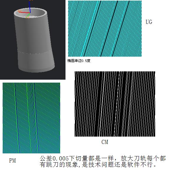

[讨论] 越简单的东西,加工质量越差。
发表于 2010-1-9 22:16:48 | 显示全部楼层 |阅读模式 来自: 中国广东广州
各位大虾们可以自己画个试一下``四边形,圆形都一样
发表于 2010-1-9 22:53:25 | 显示全部楼层 来自: 中国广东深圳
技术第一软件第二人品第三
 楼主| 发表于 2010-1-10 09:52:26 | 显示全部楼层 来自: 中国广东广州
这个单一的轮廓可以用2D加工,但多轮廓的就2D就有点心有余力不足了

同意楼上说法,UG等高这问题,我再这提了N次,而且也不止一个人提可就是没答案,,其实UG编程很简单,但是质量不好,现在只能转学PM了

这些人怎么这样说UG, 根本就是不懂乱讲。我从未出现过那种问题,  要么是你设置不对,或者模型有问题,才会那样

雖然從路徑看起來不好,不過把F值降低,應該會有不錯的加工品質,試看看吧.
发表于 2010-2-16 21:45:15 | 显示全部楼层 来自: 中国上海
8#和9#做的的确比楼主好,建议把文件发出来,让楼主和自己做的对比一下,看看问题在哪里。

不是软件问题,步距应用在平面和应用部件上效果不一样的,仔细看看设置。。。

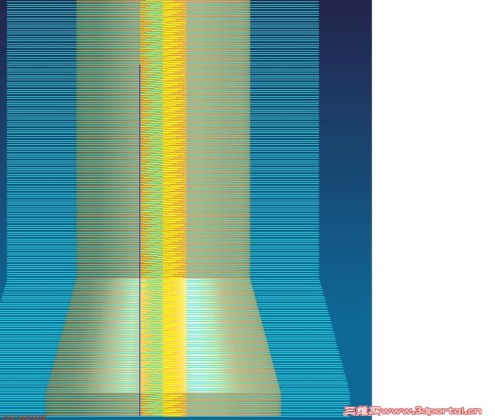

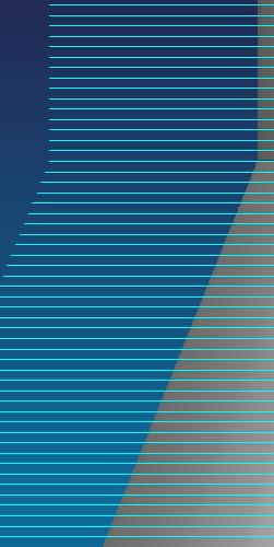

不会吧,我做的怎么就不会呢,我用飞刀做也用平刀做都挺好的,看图片为证。: ?; ?" B& t! c1 a' [9 W

( f5 z) t7 A) J: C9 x3 a1 I既然有人提出了问题,希望大家帮忙解决的,不能轻易一句人品问题技术问题就算了,应该提出建议或者解决问题的方法。其实用UG的人都一定会遇到一些问题,没有人指点一下是很纠结的。楼主的提问方法也不恰当,既然想搞通UG,就别一踩到底,别人想帮你的心情都没了。
& z; x$ O3 C2 A" d" P$ @7 @      这个问题我常常遇到,通常是因为格式转档引起的。尤其算等高刀路的时候,经常一个标准圆分几个部分来走,即使公差去到0.03!UG对转入的文件要求之高,简直要命!这种情况一般我就转PM了,在PM公差0.01走出来都十分漂亮,实际加工出来,完美。
& V4 f& g) `( V      如果是UG建立的图档就不可能有楼主说的那些问题。

呵``这个问题想不到`现在还有人在讨论``问题看来也不是我一个人遇到`,总算有点安慰,现在用NX7.5算出来的刀路没有跳刀的现象,算刀路的速度也是快得惊上,就拿1楼的图片来说,NX7.5开粗到算好光刀不用10分钟,别的软件不能比的,每个软件都有它的优点,本人做CNC算算也有6年了,CNC的主流软件都能做饭碗,精通就不敢说,一山还有一山高嘛```个人认为学多点软件,遇到不同的模具选择合适的加工软件。
