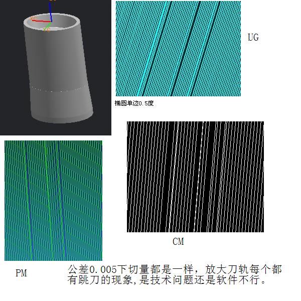

[讨论] 越简单的东西,加工质量越差。
发表于 2010-1-9 22:20:08 | 显示全部楼层 |阅读模式 来自: 中国广东广州
各位大虾可以自己画个四边形,圆形试试。

你觉得这样有必要么,大点和小点根本感觉不出来,你都放大几千倍了,不信你加工个看看
发表于 2010-1-10 08:08:26 | 显示全部楼层 来自: 中国福建厦门
显微镜都才0.002mm

楼上说感觉不出来,如果楼上是做加工的话,怎么会感觉不出来,加工出来的东西能明显的看到跳刀的地方。 3# zhouhui920
 楼主| 发表于 2010-1-10 10:06:20 | 显示全部楼层 来自: 中国广东广州
楼主如果能能够解决问题的话,丢下人也没有什么,这个单一的轮廓可以用2D加工,但多轮廓的就2D就有点心有余力不足了,2D走出来不管你放多大也不会有跳刀的现象,下切不会像等高那样,因为斜度大加工出来的效果欠佳 2# cadcam00

楼主如果能能够解决问题的话,丢下人也没有什么,这个单一的轮廓可以用2D加工,但多轮廓的就2D就有点心有余力不足了,2D走出来不管你放多大也不会有跳刀的现象,下切不会像等高那样,因为斜度大加工出来的效果欠佳 2 .../ L' C1 k/ g  O- W! M8 h0 Z
风流少爷 发表于 2010-1-10 10:06 http://www.3dportal.cn/discuz/images/common/back.gif
, ^" ~/ H  o. C% i: F$ D! [
后处理有很大的关系      碰到几次这样了   特别对不同的机床  后处理要通用   可能你的程序在这台加工的很好  在哪台加工的乱七八糟的
发表于 2010-1-21 15:33:28 | 显示全部楼层 来自: 中国浙江杭州
是这个样子的,没办法,不过后处理真的很关键,越简单的东西越考验机床,真叫你铣个圆柱去量,会铣出你一大群问题出来!!~

上面小下面大,还要考虑让刀的问题啊
