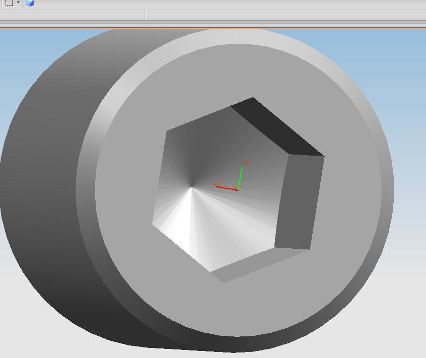

各位这个怎么做?如果能做出请列出详细过程,谢谢

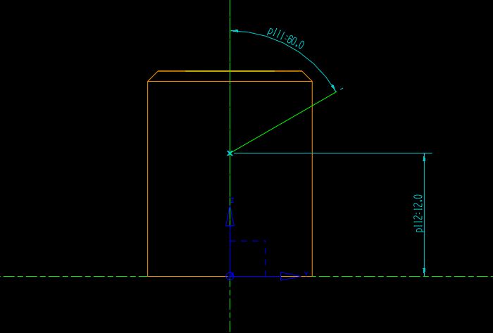

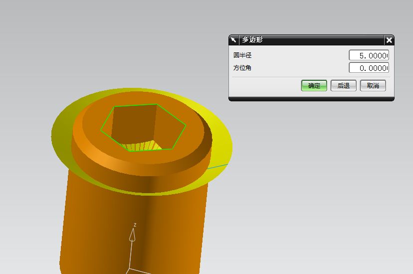

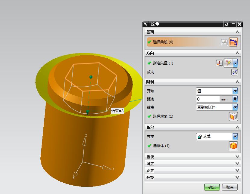

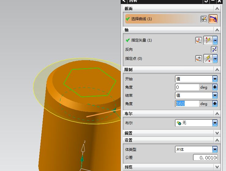

这用基本的命令就可以做,1、先做一圆柱,倒角;2、到草图中做一斜线,注意参数定义;3、在特征中作回转锥面,在设置中改为片体;4、在曲线中做六边形曲线放置于柱面顶部;5、拉伸此曲线,值选到延伸至选项,选做好的锥面,求差。

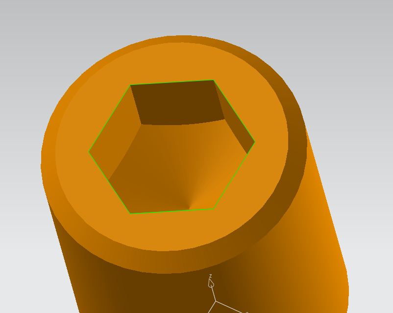

发表于 2010-1-10 11:07:22 | 显示全部楼层 来自: 中国四川南充
正需要,回答得非常好,照楼上的方法已画出。
