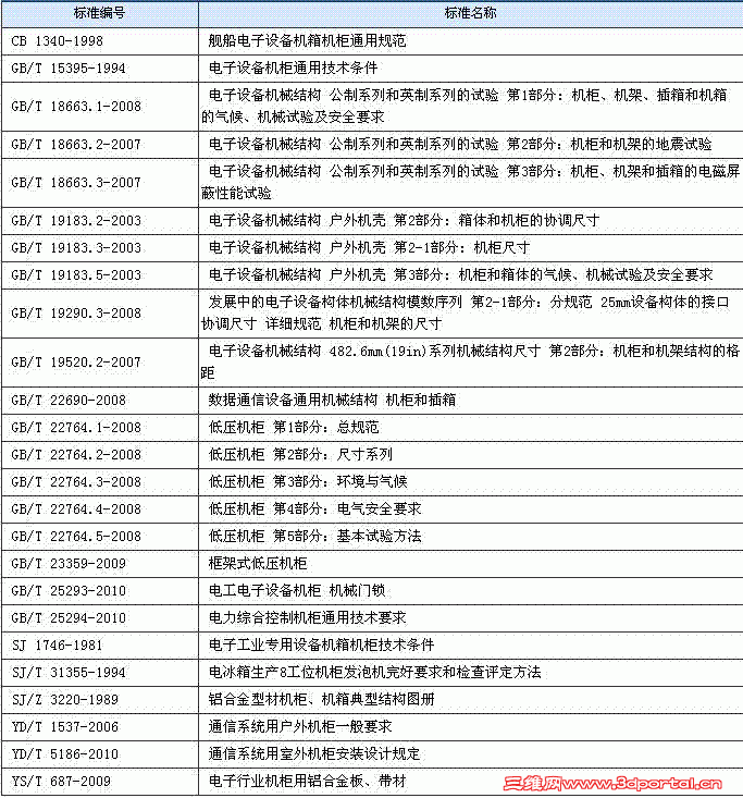

小弟是对通信机柜比较熟悉,有人要我帮忙设计一套电力机柜,特来请教各位大侠!!!

个人认为电力机柜和通信机柜的最大不同之处应该是功率等级
# g0 N$ ?" r# ~: E' {/ k6 P  W它们在高频方面、电磁兼容等方面也应该有所区别!

电力机柜一般是800×600×2260或800×600×2360,前玻璃门,后双开门,适当考虑通风,其他没什么具体的重要要求。

# h) F; m4 m7 M0 ?! F0 d以下图中列出的是标题中含有“机柜”的标准列表。可供参考。电力机柜和通信机柜应用于电气领域的两个不同的方面,它们必定有许多不同的要求和规定。
