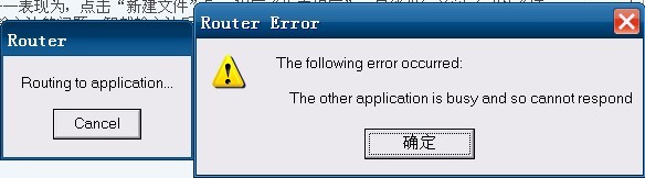

昨天重装完系统,绿色安装UG,运行后发现无法新建文件——表现为,点击“新建文件”后,程序“失去相应”,只能强行关闭(在ug里可以“打开”文件)。多方搜索后,发现网上的主流观点认为是中文输入法的问题,卸载输入法后问题依旧,搞到今天终于扛不住了,准备重装,由于要备份“齿轮模块”于是把prc文件夹剪切出来,运行了一下发现居然可以“新建”了,考回去又不行了……现在还在继续研究$ w6 Q9 `! n+ e: P( t* L- x
NX 7.0\LOCALIZATION\prc\simpl_chinese\startup文件夹下的所有prt文件,只要有一个就会出现我说的现象,应该是模板文件,不知删除后有什么影响……各位路过的看官指导一下
) k& o. P' a0 q" s5 y其实如果聪明的话,从“没有响应”时信息栏的提示“选择模板,并在必要时选择要引用的部件”就可以判断个大概,可惜我比较笨-_-b
0 X& x* J" P7 J/ _; @基本解决,新的问题是prt文件与ug建立关联失败——

发表于 2010-1-13 14:52:37 | 显示全部楼层 来自: 中国山东济南
看情况不是你所说的那个程序损坏,而应是模板文件在总的平台上的路径有问题,也就是说在PRC文件夹在考入前,模板文件位于UGII下,考入后模板文件位于PRC下,主程序运行新建时找不到(或在程序内形成死循环),以至于不响应。不过这也是猜得,安装的7.0没发现此问题,绿色安装没试过,至于绿色版在注册表里还缺少什么,不好说。

多谢,刚才试了一下,发现居然可以运行了5 f; ^0 D4 n2 f; ]
具体解决原因不明,今天重装了solidworks2010sp1,刚才重新更改回关联(准备截图证明是router文件的问题。以前通过filemon跟踪ug直接打开prt文件时发现出错前的5、6个调用都是调用的病毒文件,所以才推测是router文件损坏),发现居然可以运行了…………
/ b  l: F$ v' r5 O0 ]2 S+ ]5 B另外那些中文模板文件删除后没发现什么影响,也能用UG打开* b: h8 r* h7 w. R4 j( A& H
虽然没明白解决问题的原理,但此帖终于可以寿终正寝了
