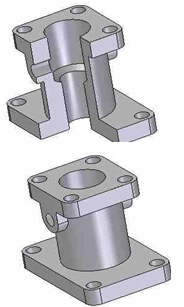

[求助] 如何画下面的三维剖视图
发表于 2010-1-10 16:33:15 | 显示全部楼层 |阅读模式 来自: 中国山东威海
如图,没做成功,谢谢
发表于 2010-1-10 17:14:51 | 显示全部楼层 来自: 中国安徽淮南
可以在装配体中做“拉伸切除”。
发表于 2010-1-10 17:16:28 | 显示全部楼层 来自: 中国辽宁营口
是在模型中做还是在工程图做
 楼主| 发表于 2010-1-10 17:49:15 | 显示全部楼层 来自: 中国山东威海
工程图中的
 楼主| 发表于 2010-1-10 17:50:37 | 显示全部楼层 来自: 中国山东威海
2楼的倒是个方法,不过我想SolidWorks里面应该有命令可以实现的,比较此法比较笨
发表于 2010-1-10 22:08:06 | 显示全部楼层 来自: 中国广东广州
这个很简单啊!可以用“活动剖面”,也可以用拉伸切除,扫描切除,放样切除。
 楼主| 发表于 2010-1-10 23:07:02 | 显示全部楼层 来自: 中国山东威海
能说的再详细些吗,我用的是SolidWorks07
 楼主| 发表于 2010-1-19 22:25:22 | 显示全部楼层 来自: 中国山东威海
今天看书了,真是如2楼所说的,切除后添加配置,好麻烦啊,有待改进
发表于 2010-1-20 15:57:31 | 显示全部楼层 来自: 中国浙江杭州
是要在三维图中拉伸切除后再转入到工程图中放置吗?
发表于 2010-1-20 16:04:14 | 显示全部楼层 来自: 中国河南平顶山
应该可以使用曲面切除的
 楼主| 发表于 2010-1-24 15:13:30 | 显示全部楼层 来自: 中国山东威海
是要在三维图中拉伸切除后再转入到工程图中放置吗?+ ?3 k# _! W% K3 ~% J- F
gxj528 发表于 2010-1-20 15:57 http://www.3dportal.cn/discuz/images/common/back.gif
是的,挺麻烦的
发表于 2011-8-16 16:06:24 | 显示全部楼层 来自: 中国北京
可以用旋转切除吧,这个应该是专门做的演示用图
发表于 2011-8-17 12:34:06 | 显示全部楼层 来自: 中国广东广州
对啊 一楼的做个移动剖面 就可以了
