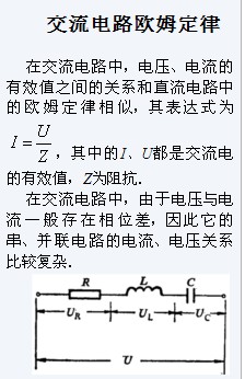

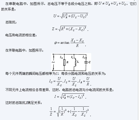

( ^' G$ a) q, b  D2 }你的负载电阻为6欧姆,与感抗为8欧姆是串联还是并联? 欧姆定律.jpg 欧姆定律q.jpg 5 F: H1 l' ^; a2 Y. `
当负载接成三角形,负载两端电压等与线电压,线电流等于电阻电流(相电流)√3 倍 所以线电流=√3 *380/负载, 相电流=相电压/负载

按照计算公式是:阻抗等于电阻的平方加上感抗的平方,然后再开弓号,就得出来了。再用欧姆定律就可求出来了。但三相的要用三相的公式。
