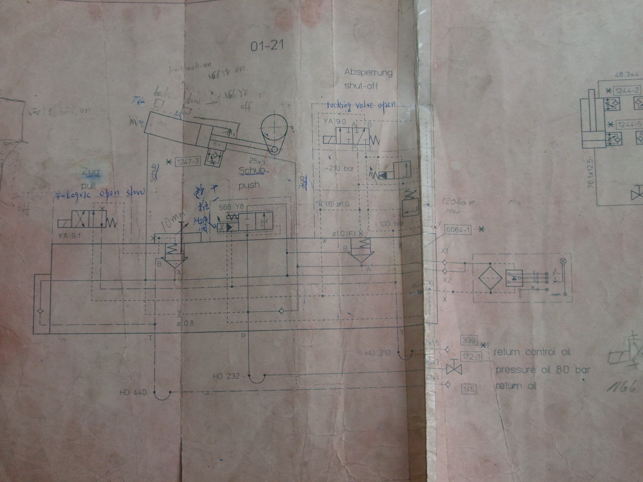

各位网友:和大家共同探讨故障是我的最大的乐趣,相互学习共同进步是论坛的宗旨。现在我把十年来德国设备出现的故障和大家共同分享。旋转工作台的液压系统共出现五次严重的碰撞故障,五次不同的部位出现,我把图纸传给大家看一看,知道答案的请勇跃发言。图纸不太清楚,请谅解。9 j6 z: w% h( ]1 u/ y& Q' r

楼主可以先把此旋转工作台的工艺介绍一下吗?

图纸上没几个阀啊,出了5次重大事故?9 f! Q% }( R/ N! S# `, q3 _* V
不明白旋转台的实际工况,控制,只是把图纸看了一下,不知对不对,请楼主拍装啊,
; R5 i. i; c& x$ a) o  i7 Q4 g左右的两个插装溢流阀连着油缸的大小腔,有背压,放负向负载冲击,其溢流压力是由YA90控制,一个是100Bar,一个是210Bar,比例阀打开时,80Bar的油经比例阀到油缸大腔,小腔的油经右边的插装阀产生100Bar背压溢流至大腔。溢流压力210时应该是锁紧工况。YA91得电时,油缸缩回,X控制油从X1,X2中大的选择,再右边是压力开关吧,最左边单向阀防止吸空。

 楼主| 发表于 2010-1-11 19:12:31 | 显示全部楼层 来自: 中国山东威海
旋转工作台每次旋转180度,有一拉一推两个动作完成的,图纸中表明的pull为拉的动作的阀,push为推的动作的阀。另外旋转工作台有紧急停止开安全门的保护措施。在由不明白的地方请明示。

注意到了,这个机构有两个死点,如果控制系统不能与转台的位置很好协调,那么就会拧劲发生碰撞。 不知其他3个位置是哪里啊?

公布答案:一、控制油的滤芯堵,二、100bar的溢流阀坏,三、换向阀YA9.1故障,四、比例阀的故障,五、100bar的溢流阀的阻尼孔堵。

有发帖子赚钱的嫌疑。设备是需要维护的,油液清洁度、机构润滑等都会造成设备故障,单凭一张图让大家猜故障点,有点难为大家了。应该做个连续剧,把故障的外在表现状况描述出来后,根据原理图让大家判断故障点。

LZ说的不对,你没有把工作情况和故障情况说明,就给一张原理图,大家没有办法分析

除了泵之外,很多元件都会有故障的,尤其是新设备,比如安全阀的压力与顺序阀的不匹配。
