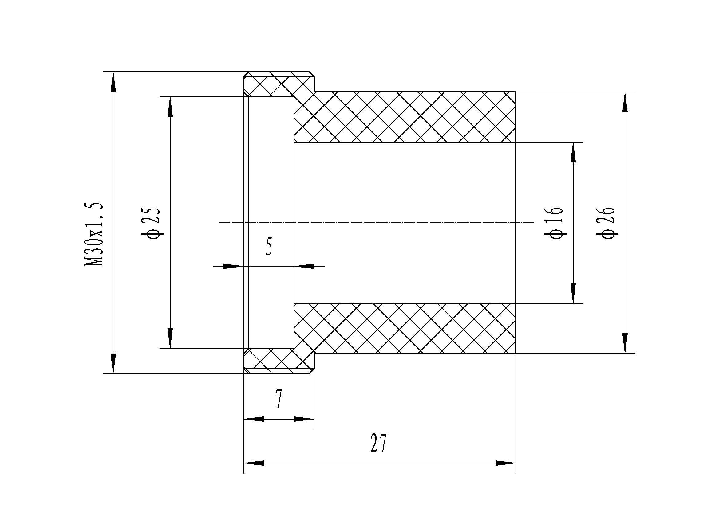

此简单零件加工。第一步,车端面,车φ30外圆,车φ26外圆,切断。第二步,夹持φ26外圆,钻孔车φ25和φ16外圆,车螺纹M30×1.5。
$ W. R$ ?$ ]/ E# p% R( M8 L在加工第二步时的问题,1.螺纹大径是第一次装夹完成的,第二步才车螺纹。2.夹φ26外圆车内孔φ16,会不会在车削过程中壁部变形?
  L8 o0 l. \" ]; |' j0 B" B此零件材料为:ABS塑料
6 o5 U6 e3 R; |. x
- m8 P, P$ V8 ]" o% ?+ r) y8 X3 `, c! @可以在第1工序中把M30×1.5,φ25,φ16加工好啊,甚至可以把φ26也车好;如果φ26精度要求高一点,也可以先做到φ27(割车,就是用切断刀车外圆),切断总长27.5,调头上芯棒车φ26,平总长27。这样的话应该说可以降低变形影响了。/ [3 m: H  @) _2 b' K# a0 P# _
; r6 T* W! `6 f(第1道工序是从图中的左边开始加工的。)

第1工序中就可以加工φ16 孔。

1.车左端面,车¢30外圆,车¢26,车断。
0 F2 A9 g0 G$ n4 d2.车螺纹,车¢25,¢16,保证个尺寸7 k: Q3 u9 r3 F( a: s7 g

为保证螺纹与内孔的同轴度,调头后M30×1.5、φ25、φ16一起加工,为防止切削中夹装变形,可最后车φ16内孔,以增大前几工步的夹装刚度。

此零件材料为ABS塑料,刚性差,宜一次装夹加工完成。  i! _% E0 c5 E  L
1.夹棒料,车左端面,车¢30外圆,车¢26,车螺纹;
5 h( X1 P7 k1 z% R) t2.钻车¢16孔,车¢25及倒角,截取总长车断。
