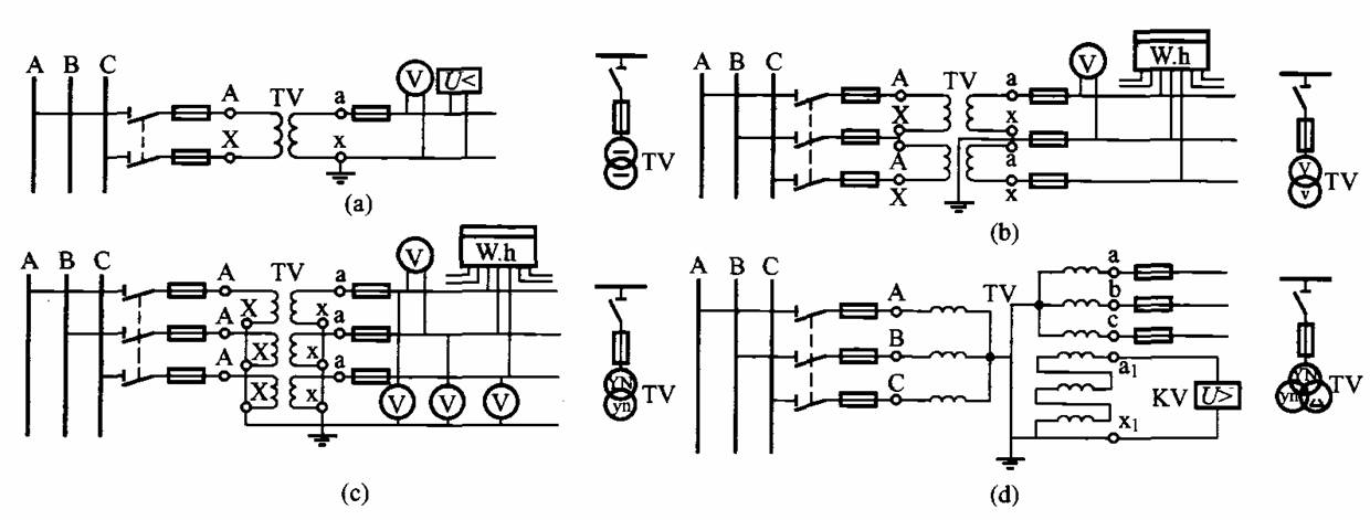

发表于 2010-1-12 10:41:41 | 显示全部楼层 来自: 中国山东东营
电压互感器在电力系统中要测量的电压有线电压、相电压、相对地电压和单相接地时出( t8 r7 l. K& @7 r$ n& p/ \7 ]
现的零序电压。为了测取这些电压,电压互感器就有了不同的接线方式,最常见的有以下几
: \. l9 l; I; J' g- F) \1 m( T种,如图所示:1 |  Q6 Y; d! `
1.单相电压互感器接线
, [. \" Y( @) d6 l  O: s5 C: d      如图(a)所示 为一只单相电压互感器接线,可用于测量35kv及以下中性点不直接接地
" y2 c3 Q$ x7 D7 P: e# Y. }& k* g系统的线电压或110kv以上中性点直接接地系统的相对地电压。7 _% i. r' G/ W; Y% P3 c; x% c( \) r8 D
2.电压互感器的V,v接法  4 `, z9 b5 u4 M0 k( d9 t. u/ e' r5 g" @
      如图(b)所示,V,v接法就是将两台全绝缘单相电压互感器的高低压绕组分别接于相与
2 D8 J, W& ~# F. Z' A相间构成不完全三角形。这种接法广泛用于中性点不接地或经消弧线圈接地的35kV及以下的
8 n$ S' Z- s! N6 S* z高压三相系统中,特别是10kV的三相系统中。V,v接法不仅能节省一台电压互感器,还能满- E9 @- W, k. [
足三相表计所需要的线电压。这种接线方法的缺点是不能测量相电压,不能接入监视系统绝
3 X7 I5 w) n; p3 D& M! z, n! s缘状况的电压表。
+ R2 V$ z! i: U2 p9 C* T( }3.电压互感器的Y,yn接法 ; v5 t3 S: z# J  ^- `
      如图(c)所示。这种接法是用三台单相电压互感器构成一台三相电压互感器,也可以用
: o6 t4 v9 O  `3 B, k一台三铁芯柱式三相电压互感器,将其高低压绕组分别接成星形。Y,yn接法多用于小电流
2 C/ r- K4 s1 N" p. }' t接地的高压三相系统,可以测量线电压,这种接线方法的缺点是:①当三相负载不平衡时,; }% ~4 X8 |$ ]- u0 Y
会引起较大的误差;②当一次高压侧有单相接地故障时,它的高压侧中性点不允许接地,否
- A  z9 Y, V; p则,可能烧坏互感器,故而高压侧中性点无引出线,也就不能测量对地电压。- _# h/ k6 P. c/ N
4.电压互感器的YN,yn△接法; T$ A- e  p0 u
      如图(d)所示。这种接法常用三台单相电压互感器构成三相电压互感器组,主要用于大, @. b4 p  P$ Z" a6 `% a" A( b5 L
电流接地系统中。YN,yn△接法其主二次绕组既可测量线电压,又可测量相对地电压,辅助7 ^+ ]  S7 x8 q+ P2 n8 r: p
绕组二次绕组接成开口三角形供给单相接地保护使用。) H2 h" Y7 l* O7 B7 }. K
      当YN,yn△接法用于小接地电流系统时,通常都采用三相五柱式的电压互感器,如图所
; G1 T' `$ e* r示。其一次绕组和主二次绕组接成星形,并且中性点接地,辅助二次绕组接成开口三角形。
: g4 x2 b6 N& }* g5 C( K) ?) K故三相五柱式的电压互感器可以测量线电压和相对地电压,辅助二次绕组可以接入交流电网& n, w9 C( g+ L2 o
绝缘监视用的继电器和信号指示器,以实现单相接地的继电保护。
