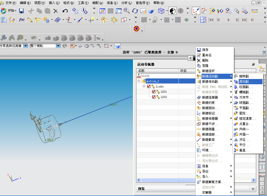

我用的是UG5.0,设置好了连杆和运动副之后,那个运动分析的工具条还是一直灰的,其它的都可以用,而且运动分析条上也没有关节运动的这个按钮。请用过5.0的朋友帮帮我
发表于 2010-1-11 23:39:49 | 显示全部楼层 来自: 中国四川广元

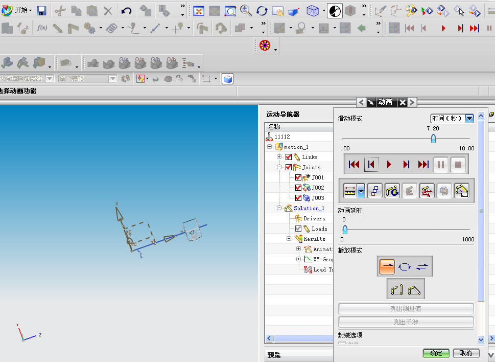

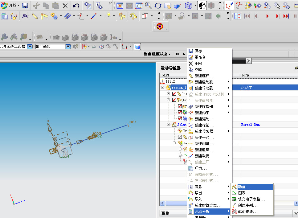

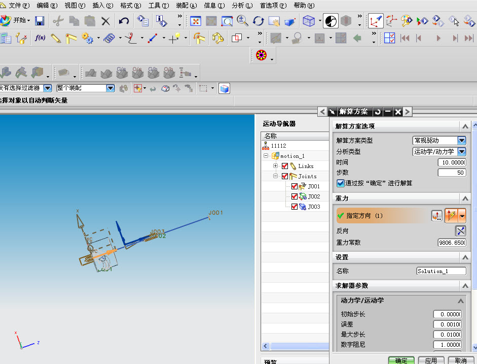

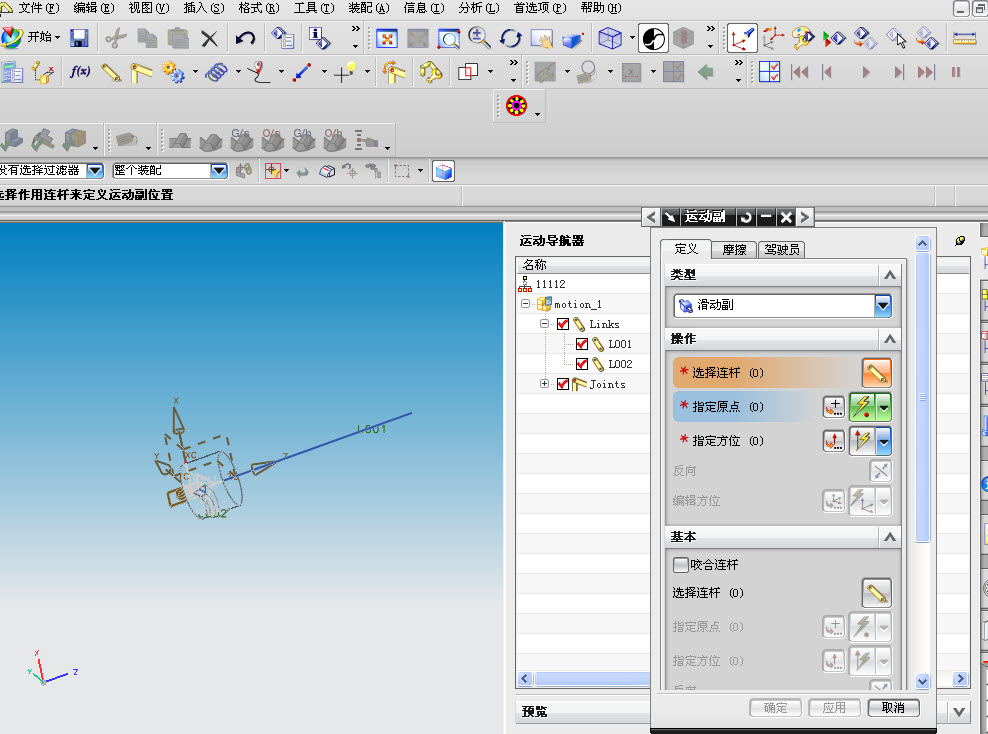

基本都在右键菜单中:
) ]4 S0 r& I: k9 z1 T. } 2-1.jpg 2-2.jpg 3-1.jpg 3-2.jpg 3-3.jpg
