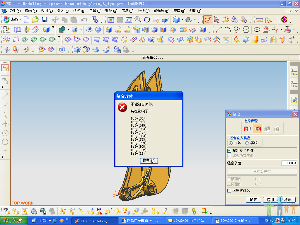

[已答复] 缝合过程遇到的问题
发表于 2010-1-11 09:36:15 | 显示全部楼层 |阅读模式 来自: 中国浙江宁波
截图03.png 9 y3 }4 e8 `& V
怎么样可以吧整体缝合,不然我计算不了他的质量,希望会的朋友帮帮忙,谢了
发表于 2010-1-11 12:44:06 | 显示全部楼层 来自: 中国上海
你去确认一下是否是多个小实体了,如果是直接把它布尔运算就行了;
4 [3 F2 f1 }" ~: H2 F" b至于缝合问题,首先要检查间隙,看是否有较大的间隙,交叉面以及破坏面等,如果有要先缝补修复以后才能缝合;% Q% F' R- U5 k' u" x
当然,你也可以把缝合公差改大一些,看是否能缝合,但这样的质量不高。

发表于 2010-1-11 18:19:50 | 显示全部楼层 来自: 中国浙江台州
里面有破面!!要修的,以后最好把图档也扔上来!别人好帮你看看!!

发表于 2010-1-11 19:33:49 | 显示全部楼层 来自: 中国天津
缝合后用线框模式观察视图,视图里用红色点或线表示的就是用问题的地方,这时返回上一步操作,用裁剪、补孔等命令完成工艺面的修复工作,;再次缝合曲面,如果不成功,可按照上述步骤反复尝试,同时也可调节缝合公差,把公差变大一点,UG不像CATIA,默认公差是0.0254,但缝合公差可调得很大!

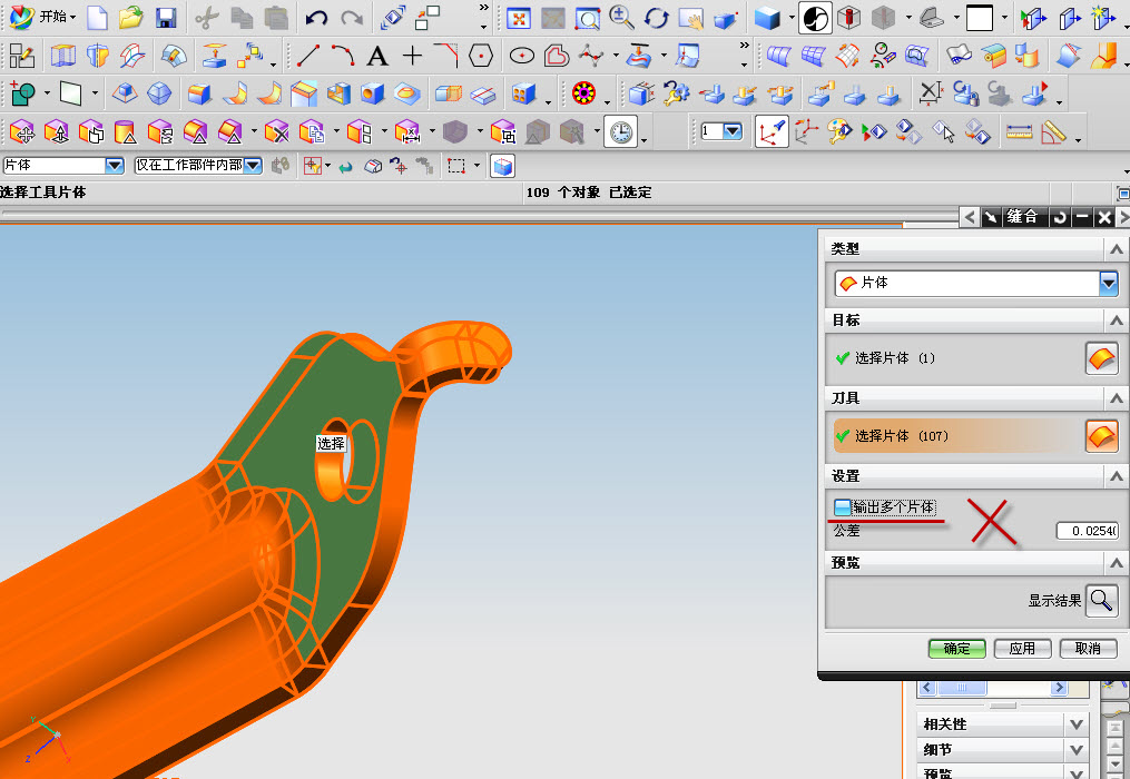

发表于 2010-1-11 19:35:03 | 显示全部楼层 来自: 中国四川广元
1,检查破面,重叠。2,按你的选项缝合后还是片体。非“输出多个片体”,应该是“实体”。- z+ d& |1 R& ?7 ~1 e6 ]  a9 Y) E
