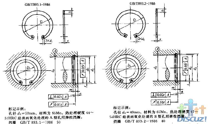

卡簧用的材料是什么?65Mn还是50CrV,要求疲劳试验3000/分不断裂,硬度HRC47。
发表于 2010-1-11 13:38:17 | 显示全部楼层 来自: 中国江苏镇江
国标材料为65Mn

国标采用65Mn,能达到你的要求

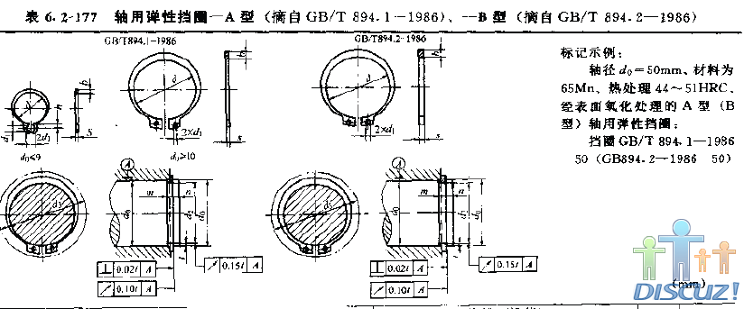

也有用60Si2MnA的,对材料的选择可以参考GB/T 959.1-1986

弹簧卡圈的材料,对于一般用处,弹簧钢65Mn就可以了。负荷较大处或较重要部位,用弹簧钢60Si2Mn材料较为可靠。

卡簧的材料基本上都是65Mn,经表面氧化处理。也有用60Si2MnA的,对材料的选择可以参考GB/T 959.1-1986

65Mn 用的比较多
