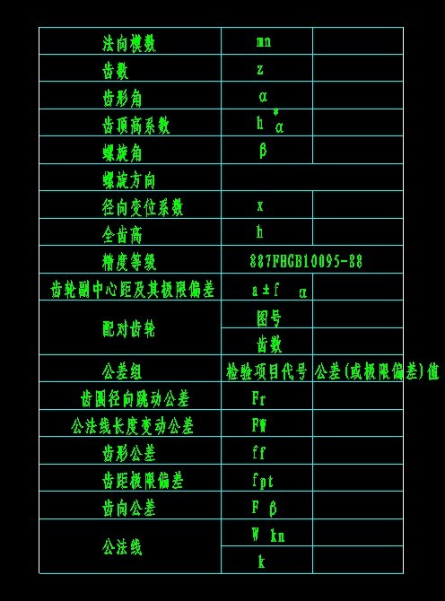

发表于 2010-1-11 23:39:57 | 显示全部楼层 来自: 中国四川广安
贴张齿轮参数表

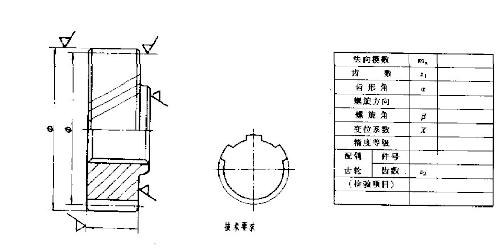

发表于 2010-1-11 23:44:21 | 显示全部楼层 来自: 中国四川广安
再贴张标准图样
发表于 2010-1-15 21:23:17 | 显示全部楼层 来自: 中国江苏淮安
新的齿轮精度标准早以颁布,齿轮参数表中的检测项目应按新标准进行适当修改
