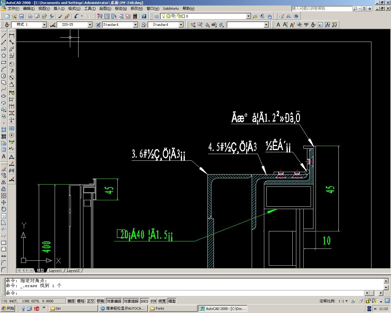

[求助] 外来CAD图纸文字乱码的问题
发表于 2010-1-11 11:19:04 | 显示全部楼层 |阅读模式 来自: 中国北京
未命名.JPG 3 m4 G- v: t, q- T0 o( _; E* J
( S* E/ y) Z3 c6 Y9 k# a5 ]
如图,试过一些方法:* u8 o  M& d- s* H
1、新建文字格式,属性匹配,没用;% P! W" ?8 i: J/ a& `+ F
2、下载了一个58M的CAD字体库,也没用。9 e+ }& {; [$ T5 m. I4 j
3、装了CAXA2005,没解决,可能是CAXA版本太低;( [1 _& Y" r* i5 |9 p
还有什么办法呢,不想装800M的大字库,太可怕了。

先找到缺失那种字体,再在网上搜索对应字体文件,这样来的更直接;
发表于 2010-1-11 13:27:03 | 显示全部楼层 来自: 中国四川成都
字体选对了就不会出现这种乱码了!
发表于 2010-1-11 13:33:48 | 显示全部楼层 来自: 中国江苏南京
给你一个万能字体,再试试。

先查看是哪种字体出现这样,在Fonts中,复制一种可用的字体,然后改为出现问题字的字体名称,重新打开图。或直接把CAXA里的字体复制到你的CAD里的Fonts里

楼主的图纸来源是不是繁体版本的 CAD绘制的?因为我们之前的公式所以得 CAD是繁体字版本(老总是台湾的),所以绘图后到简体字的版本的电脑上就出现乱码。

建议你点击一下乱码字体后,看是什么内容,再用你的“MT”字,重新进行输入。

用那个GB开头的字体打开

你的CAD缺失字体
发表于 2010-1-22 17:24:42 | 显示全部楼层 来自: 中国广东汕头
楼主去下载一个万能字体库加载在CAD里面以后在出现这样就不怕了。4楼那个就很不错。
