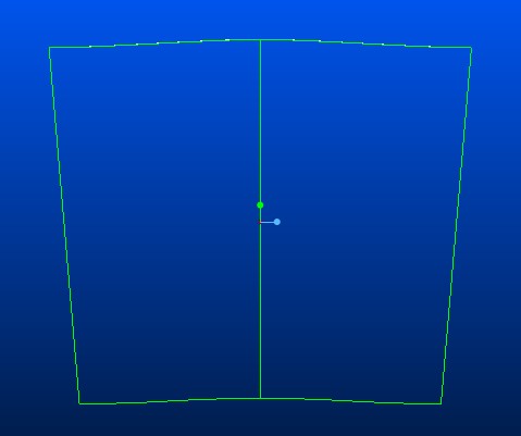

突然遇到的一个问题6 y; u5 i3 N$ f5 N, D
小头圆大头椭圆的钣金如何展开* ]* r7 o  j6 x6 ?
0 j* H/ Q8 e" t/ S8 P3 g4 f9 ?/ A
附件里面是我做的一个事例8 @( c: R. R& J) w% q7 F! [0 H
/ D1 @# r" ?8 h+ C6 O8 @% v各位大侠帮帮忙啊

发表于 2010-1-12 08:31:20 | 显示全部楼层 来自: 中国广东佛山
试着想一下,椭圆与圆的截面分割做一参数平面,利用平面进行展开再修改平面参数值到最小就能展开了.理论的肯定不行!
发表于 2010-1-13 13:01:31 | 显示全部楼层 来自: 中国江苏苏州
楼上正解,和天方地园的展开思维一样
 楼主| 发表于 2010-1-14 22:56:22 | 显示全部楼层 来自: 中国天津
天圆地方我可以展开,但是按照那个方式画出来的椭圆却展不开,是否需要添加变形区域呢?期待高手解答,制作part文件
