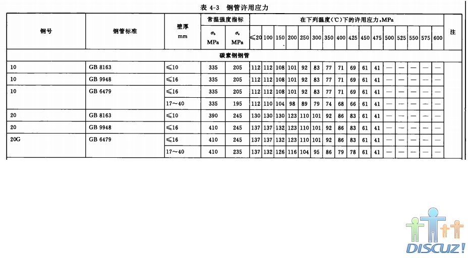

一般许用应力在哪儿可以查到?
/ @. ~1 m- Z: A8 q) q: X6 W" ]) }# v320度,压力13Mpa下可以用20号钢吗?

首先明确:这么高的温度,20#钢肯定是可用的。8 S, C. G9 `! s* F7 x1 }/ \/ [
许用应力按照GB150选取,可以采用内插法。4 D3 _+ Z0 i7 w( ^0 p& L
但是这么高的压力,建议选择GB9948或者GB6479标准。

许用应力在GB150-1998中可以查到。

选用的时候应该注意管子的内径和厚度比不能超过19,在这样的温度和压强下会出现蠕变现象,即使管子符合应力计算,长时间累加的变形会比较大

老兄,建议去看一下HG20581-1998《钢制化工容器材料选用规定》第39页,第5.3.8条;不过,20#钢在320度时的许用应力是97.4MPa。钢管的标准应为GB5310.

建议楼主使用320摄氏度下性能更加优异而价格相对比较合适的铬钼钢
