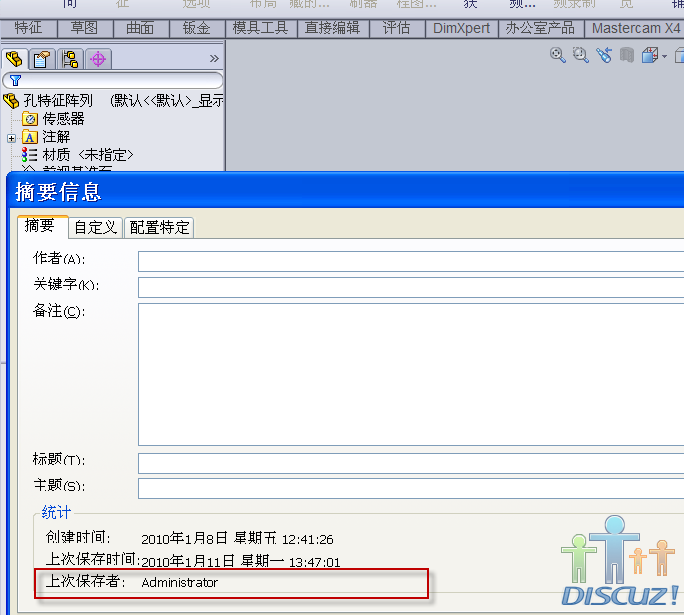

[已解决] 这个在哪里修改?
发表于 2010-1-11 13:57:39 | 显示全部楼层 |阅读模式 来自: 中国江苏泰州
本帖最后由 ZHYJ96 于 2010-1-11 16:23 编辑 ' o* R9 O" X' O+ M: j+ K

发表于 2010-1-11 14:06:15 | 显示全部楼层 来自: 中国广东中山
使用不同系统用户名再保存才可以

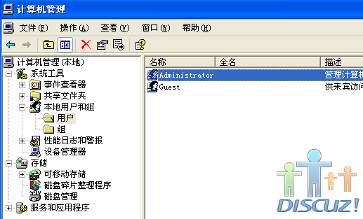

发表于 2010-1-11 15:39:03 | 显示全部楼层 来自: 中国江苏苏州
如上图
* y, @/ C3 |$ {: y, L* C# X# }右击我的电脑——管理——本地用户和组——用户——右击“Administrator”选择重命名
+ X0 `. V( W; p. h$ h然后更改用户名即可
 楼主| 发表于 2010-1-11 16:21:25 | 显示全部楼层 来自: 中国江苏泰州
如上图
( [$ j. [* f& j( Y; l& w$ l, m: h右击我的电脑——管理——本地用户和组——用户——右击“Administrator”选择重命名
6 n1 ]/ d* D* c5 u7 a$ ~9 j7 l然后更改用户名即可

正解,O(∩_∩)O谢谢。
发表于 2010-1-11 16:22:09 | 显示全部楼层 来自: 中国广东广州
windows的用户名
