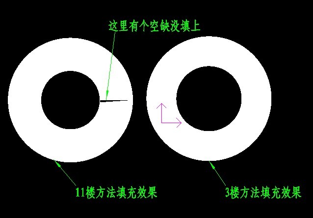

发表于 2010-1-19 20:18:20 | 显示全部楼层 来自: 中国浙江丽水
本帖最后由 xcltb 于 2010-1-19 20:20 编辑 6 H" c5 P  t7 s7 x' |3 D* y) I6 N
' s; C/ j  F1 `2 l* T- K* M试了下11楼的方法,作剖面线没问题,填充时就有问题了,看下图:
发表于 2010-1-19 22:02:20 | 显示全部楼层 来自: 中国重庆
其实这个填充问题是属于软件的设计缺陷!!!我曾经反应给caxa技术人员过的。还有很多的bug啦!!!

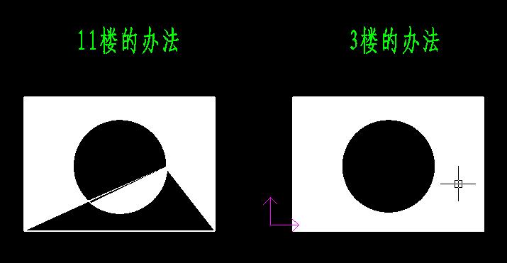

各位再试一下,外面一个矩形,里面一个圆,再按11楼的办法,看出现什么效果?
发表于 2010-1-20 09:13:20 | 显示全部楼层 来自: 中国黑龙江哈尔滨
填充
填充
) {  H5 R# |. A& v7 b9 Z我的是这样,你们的呢?
