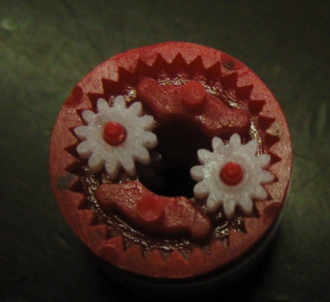

大家看看  这个红色的是齿轮么6 c1 G' y0 R7 i% E  Z/ {" g: `5 W
我看齿形很尖的 一点弧度都没有啊

这是什么部件?应该是当齿轮用的,可能根据使用要求,简化为三角齿了。
发表于 2010-1-11 23:19:51 | 显示全部楼层 来自: 中国江苏无锡
是齿轮。行星齿轮副。象是蜡质的啊。
发表于 2010-1-12 08:36:14 | 显示全部楼层 来自: 中国广东深圳
内齿,但是看齿形很怪
发表于 2010-1-15 21:49:40 | 显示全部楼层 来自: 中国北京
这肯定是齿轮,只是内齿轮做了简化处理,我估计这是玩具上的齿轮,因要求不高,所以不必苛求,使用寿命够几十小时就可以了。这样做可以省钱,另外,作为玩具还是需要有一些声响的,有点噪音为正确。

的确不像是齿轮。提个问题,如果两个小齿轮一个正传、一个反转,会怎样?呵呵,到底哪个主动,哪个被动呢?会不会是齿圈主动?
发表于 2010-1-27 08:45:38 | 显示全部楼层 来自: 中国江苏南京
齿圈应该算是齿轮吧,但看起来好像是用在玩具上的塑料齿轮,因为要求精度不高就简化了
发表于 2010-1-28 18:56:13 | 显示全部楼层 来自: 中国北京
看起来该齿轮传动机构受力很小,对强度也没什么要求,所以对内齿轮进行了简化加工

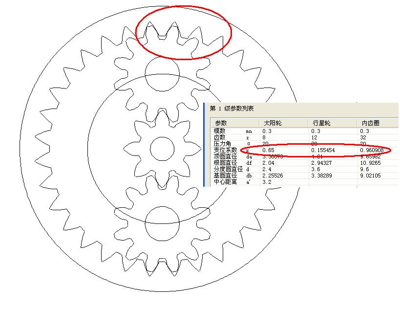

6 t7 S+ t, F! S' I5 F! H7 G: `
, d% y# ~- U8 F就是这样子 !

有点象个教课模型,颜色样式倒象个蛋糕!
发表于 2010-1-29 03:12:40 | 显示全部楼层 来自: 中国河北沧州
齿轮无疑。
发表于 2010-2-6 17:24:07 | 显示全部楼层 来自: LAN
我感觉有点象谐波齿波的外齿圈

15703403 N* W2 {$ n" m8 P* X/ |  Z
* k9 d8 r! E' ]! H  I1 L; D& o
就是这样子 !) ], u- a- W8 ^; T! l
NIUERSHIYE 发表于 2010-1-28 19:56 http://www.3dportal.cn/discuz/images/common/back.gif
: Y+ ?' j5 d; o  r* B
& ~1 P2 _- U7 ]7 _9 \% }就是说变位系数很大(正变位)使得齿顶变窄了,呵呵,牛爷正解,受教了。

怎么可能是谐波的啊 ?这个肯定是玩具什么上面用的
