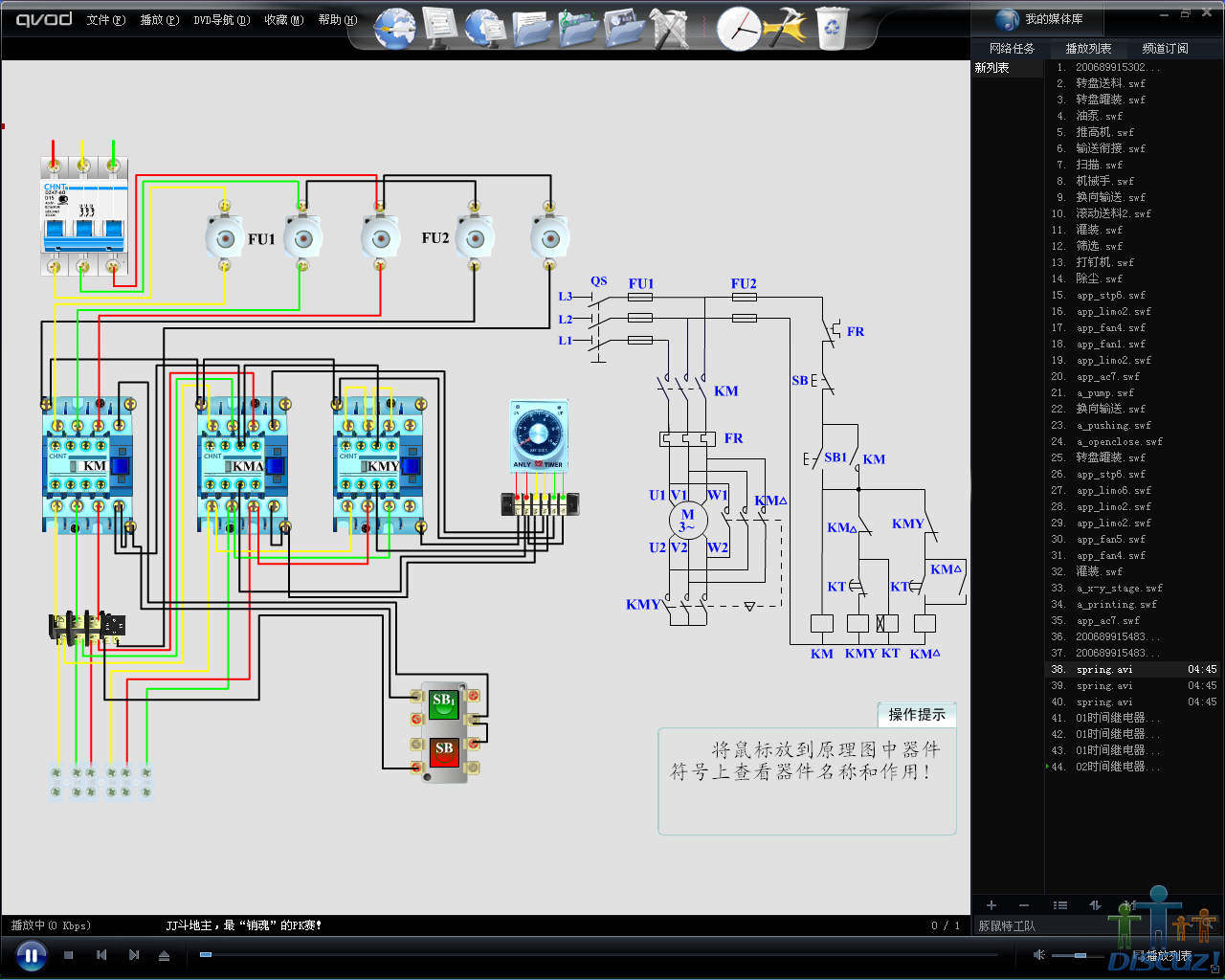

时间继电器控制的电动机星角启动控制线路互动仿真教学9 `1 N. u9 W* \
http://www.3dportal.cn/discuz/viewthread.php?tid=840301&page=1&fromuid=153061#pid43163796 N5 s8 k& [4 I. B2 E
