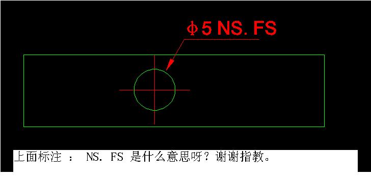

[已答复] 图纸上对于加工的圆孔,后面标注NS. FS 是什么意思?
发表于 2010-1-11 18:48:43 | 显示全部楼层 |阅读模式 来自: 中国福建厦门
图纸上对于加工的圆孔,后面标注NS. FS 是什么意思?$ i# N5 [7 |* ~- G  _
如下图.谢谢.
发表于 2010-1-12 18:39:49 | 显示全部楼层 来自: 中国上海
注NS=NATIONAL SPECIAL THREAD:美国固定特种螺纹标准9 U; T8 u  R+ c7 o3 d! r! h1 Y
FS?不知道
 楼主| 发表于 2010-1-12 22:06:23 | 显示全部楼层 来自: 中国福建厦门
但是图纸加工出来的东西,并没有螺纹孔,仅仅是个5毫米的通孔。不明白
发表于 2010-1-13 08:33:16 | 显示全部楼层 来自: 中国上海
表示位置。9 {; l0 s3 \& R1 v0 v
NS: near side 近侧;6 ]( o. ?5 A5 I. S& D1 I& f# ~. J7 D
FS:far side 远侧。

回答这个问题,需要结合全局图纸,是中国的,还是其它国家的?是模具还是机械加工?$ o  K( |- s6 {' l
楼上回答的近侧与远侧应该不是的。

发表于 2010-1-16 20:48:42 | 显示全部楼层 来自: 中国浙江嘉兴
4楼是对的!
, V9 c0 u+ s; J, C图纸上应该有NS,FS的数值的!
( x" q/ f9 x& [圆心定位的。

发表于 2010-1-29 09:15:27 | 显示全部楼层 来自: 中国广东汕头
应该是φ5的插孔,平面密封。NS是插孔的意思FS是平面密封的意思。
% `6 {6 K: v  a这些标注是对加工孔的附注要求。

四楼是正确的。还有BS(BOTH SIDE)两边都有。以前我也喜欢这样标,但国内的很多不认识,就逐渐改回中文了。请注意圆孔轮廓为虚线
发表于 2010-2-20 10:46:15 | 显示全部楼层 来自: 中国山东烟台
17# hpyfy * `5 p+ t4 f  ^8 S' ?
你说的是应该是虚线麽??
* I1 b8 b- J  M) y' W! H: V  v6 H; g6 \2 `1 ?
图示可不是虚线噢~

在孔径后加标的NS.FS,是表示螺纹规格4 k; r4 i- |; J0 M3 |7 {; N
NS:是美国标准UN的螺纹标记
. j1 V# M4 k6 u# d; g) V! {FS:是美国标准UN螺纹牙型---细牙  @6 a9 f& y2 e4 w
备注:美标螺纹中,牙型有:
: _& }! c. g2 z      有粗牙(UN,为默认)
4 a3 f; ^9 Q% g: |# l( c" u      细牙(FS)
  i! \2 ]: z% E6 {. E; x  g      超细牙(EFS)

孔径标注的通常情况下:
- g2 [7 h* @% G8 P* Q4 h* l. {NS 是 美制 特殊牙 标准是:ANSI B1.1  牙型角:60° # K& O, O& w) w/ x
而 紧跟在后面的 FS  是指反面的意思,即该螺纹孔是从背面加工的
2 E7 D2 d: Q$ T+ Q2 C3 [
  K! n% V, Q! M) o0 H1 y/ R1 w  r但这图纸的这个标注方法是不是有错误?

四楼是正确的,当ns和fs表一单元,孔类表示近侧和远侧,其他零件表示正面和对侧,试图平面中重叠
