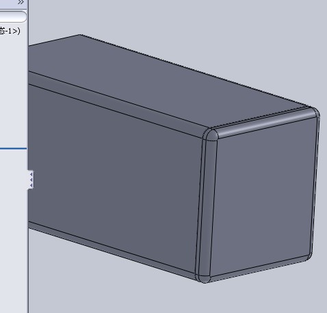

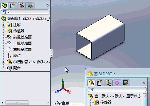

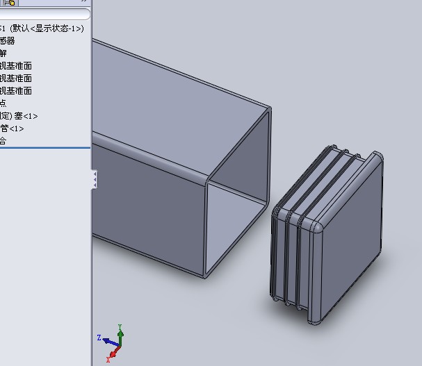

各位前辈好,在装配体下,将常用的零件添加到库可以比较方便的放置零件,但建立大量的配合关系无疑是浪费时间的一大“工程”,像螺栓类零件,定义一条端面的圆弧线就可以了,像大面积零件和小面积零件平面配合时,很容易被大面积部分“捕捉”去。小弟就以图中(附零件图)50*50方管和塞子为例,请教各位达人如何建立塞子的自动配合关系,谢谢各位!

如果圆角是同心的,可以采用圆角同心配合
发表于 2010-1-11 21:21:12 | 显示全部楼层 来自: 中国湖北武汉
以塞与方管的配合面做重合配合就可以了!
发表于 2010-1-11 21:44:04 | 显示全部楼层 来自: 中国浙江台州
圆角重合即可
发表于 2010-1-11 22:23:46 | 显示全部楼层 来自: 中国上海
如果定义合适的配合参考,那么自动配合也是可能做到的

呵呵,谢谢各位大哥,六楼的师傅做的很好,值得我们学习 !不过有一点小问题,就是一般管是易改动件,塞是可以放在库里面的通用件,大师可能没有理解我的意思,是要定义塞的自动配合关系,不过还是很值得我们学习!
