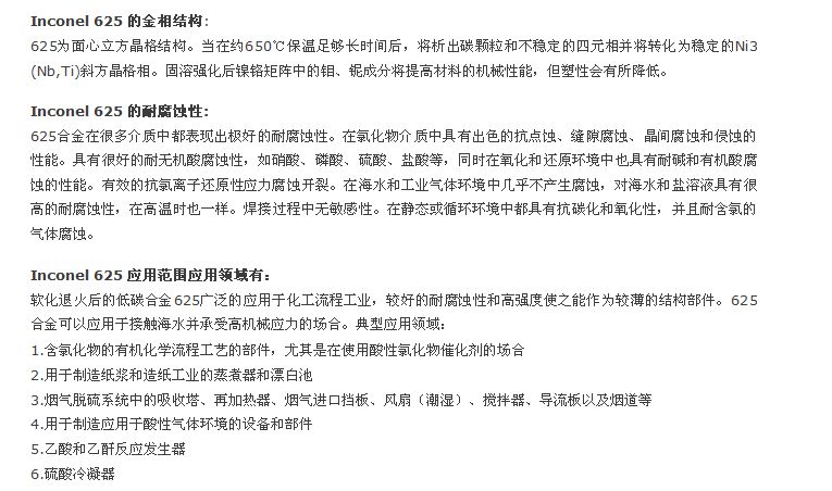

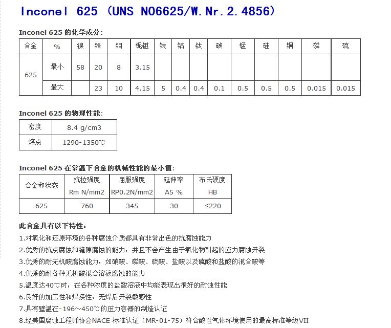

发表于 2010-1-13 09:30:01 | 显示全部楼层 来自: 中国江苏泰州
截图00.jpg # ?7 k; @0 q: q& |
 楼主| 发表于 2010-1-13 10:09:17 | 显示全部楼层 来自: 中国浙江杭州
请问楼上各位,这种合金有没有对应的国标牌号?
发表于 2010-1-13 10:20:09 | 显示全部楼层 来自: 中国江苏泰州
INCONEL 625就是国际牌号
 楼主| 发表于 2010-1-13 13:14:30 | 显示全部楼层 来自: 中国浙江杭州
我查了一下材料方面的手册,都没有这个牌号,是不是国内镍合金方面的标准没有跟上?
发表于 2010-1-13 14:22:12 | 显示全部楼层 来自: 中国辽宁大连
INCONEL625对应的中国牌号叫NS3306(以前叫NS336)/ ~9 N  y4 C& J
见:
& k3 F* U7 Q( p% [" y9 }9 {8 ^GB/T15007-2008 耐蚀合金牌号
 楼主| 发表于 2010-1-13 16:17:29 | 显示全部楼层 来自: 中国浙江杭州
刚才查了一下,谢谢楼上各位了!
