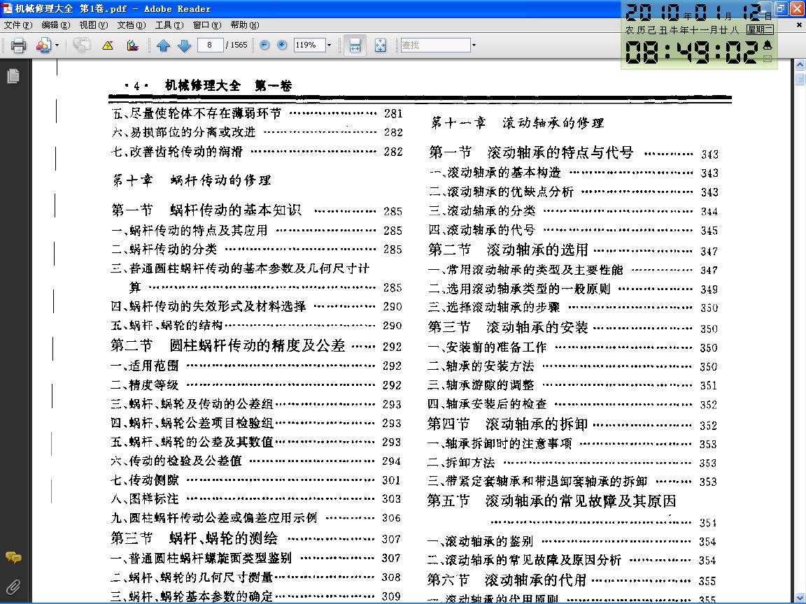

发表于 2010-1-12 09:05:19 | 显示全部楼层 来自: 中国黑龙江佳木斯
你的问题回答比较复杂,所以建议您下载《机械修理大全》第一卷指导你完成老板交给你的工作。相信你会满意的。
: _! F1 w& d5 z! h. n连接地址:http://www.3dportal.cn/discuz/viewthread.php?tid=88270&highlight=%BB%FA%D0%B5%D0%DE%C0%ED%B4%F3%C8%AB
" P  J' c& y& R' d6 C目录见下图
hero2006 + 2 应助

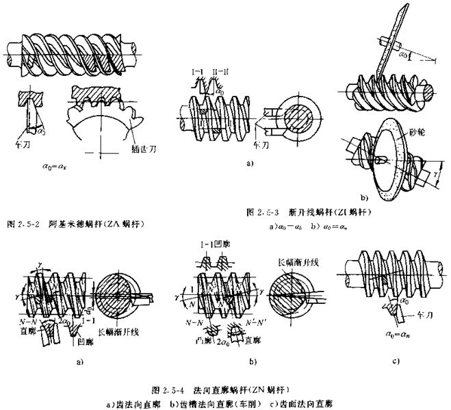

发表于 2010-1-14 09:57:28 | 显示全部楼层 来自: 中国山西太原
判断蜗杆的类型,从齿形特征来判断。
1  阿基米德蜗杆(ZA型):轴向剖面为直齿廓,端面齿廓为阿基米德螺旋线,可车削加工。: i& f; w" U' f" L1 e+ ?0 o6 `9 D
2
渐开线蜗杆( ZI型):车刀刀刃平面与基圆相切,蜗杆齿面为渐开线螺旋面,端面齿廓为渐开线。可制多头蜗杆。. ^, H1 D1 y! n( J& T
3
法向直廓蜗杆(ZN型):车刀刀刃平面放在螺旋线的法面上,蜗杆在齿的垂直截面上具有直齿廓,可用于多头蜗杆。
( l# x& X( t* d; j( u5 l4
锥面包络圆柱蜗杆(ZK型):齿廓在各个截面上均呈现曲线状,可用锥面盘形铣刀铣削。9 z- J0 }0 G- E7 B5 R
ZA,ZI,ZN
ZKZ表示蜗杆,A—阿基米德,I—渐开线,N—法面,K—锥面包络。: H2 y: w% s" _. [8 F- G8 A7 Y" R
齿形及加工方法见下图:
