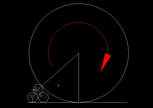

大家好 我这有一个结构力学分析,其中各个部件间的摩擦力搞不太清楚,希望大家指点一下!谢谢啦!* Y% s6 k7 x$ Q4 K0 k5 y' L1 `
我先解释下这个结构,123在同一个支架上,1为主动轮 23与地面接触,4是被推动的滚动体,已知4的尺寸和重量,已知123的尺寸,其他条件不确定。能否根据受力分析,确定1的转矩!

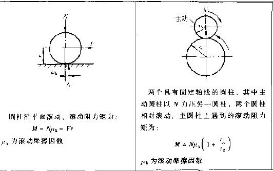

主动滚1的摩擦阻力矩等于分别与滚1、滚2、滚4的摩擦阻力矩之和。滚子与支承平面、滚子与滚子的摩擦阻力矩的计算公式见下图。; i4 Q5 _4 o/ Q3 O
主动滚1分别与滚2、3、4的摩擦阻力矩应分别大于或等于滚2、3、4对支承平面的摩擦阻力矩时,才能滚动,否则就是静止不动或打滑。( k6 j' R5 B- ?
除各滚尺寸要知道外,1、2、3滚的重量也要知道,各滚之间和2、3、4滚与支承平面的滚动摩擦因数也要知道。

 楼主| 发表于 2010-1-12 16:14:01 | 显示全部楼层 来自: 中国湖北武汉
谢谢啊!我就是这么分析的 但得出的结果不正确 您能画一张受力图吗?谢谢!!!
发表于 2010-1-29 10:05:11 | 显示全部楼层 来自: 中国广东汕头
把你的力分解图传上来探讨一下

我的看法,这个结构有多级传动链,所以使得真正的问题被掩盖了,对传动链的试分析如下:% N3 t" D; W4 h9 ]
0 S( c& Y2 g, J. Q" Q
1)既然1是主动轮,2、3存在的目的主要是支承、而非传动(所以即使分析传动链也可以首先排除轮2、轮3),不知对否?
6 A9 j& ?# Y: _6 n. }* |: \$ {9 N9 |+ I1 ]' Y
2)如果1)的分析正确,实际上这个传动链只有一级,即1、4之间的减速传动,传动链也非常简单。/ v5 K0 }# J5 J3 s5 k
0 e, B- J& z& f& y( l5 [- d
既然是受力分析,以上对传动链的分析其实是不必要的,这是容易引起大家注意的地方,之所以说一下,是因为意识到对传动的分析可能掩盖的真正的问题,受力和传动倒底有多大的关系?是不是传动链使得受力分析变得更复杂了?答案显然不是,在我看来,计算大齿轮的转矩只需要考虑以下几点:
. r) o' u( w1 ~2 l1 P7 q) b: O+ W, ~- |4 S" y* ]$ U
1)首先需要看到的是,轮4有两个有效的支承,及与轮1的接触点支承及与地面对它的支承,所以摩擦力矩来自于这两点产生的摩擦力;这两个摩擦力显然都与力臂垂直,所以,力矩就等于这两个摩擦力*轮4的半径,将这两个摩擦力矩相加(注意力矩的方向是相同、或相反,带入正负号)就等于轮4所受的力矩;
; |3 ^7 p' u+ }9 r, y
* M, a: j/ ?  p/ X$ J2)但两点的摩擦力作用是不同的,轮1处的摩擦力是阻力,轮4与地面的摩擦力是动力,所以这两个力矩方向相反,地面的摩擦力矩是轮4能够旋转的动力,两个力矩想减得到合成力矩;
; [! _3 |7 o# |5 {" b- ~, j: j9 Z2 r! h
3)下面要分析受力,因为摩擦力的计算依赖于正压力,受力很简单,在水平方向、竖直方向将两处的摩擦力、及两处的正压力(分别沿着半径方向)、及轮4的重力列平衡方程即可;
7 D3 ?$ e8 e; z, t
  t! b# d" P/ X3 ]; ^/ {4)有个基本假设,就是轮4的转速肯定非常低,所以不考虑离心力的作用,所以可以使用轮4在静止状态下的平衡方程
: b. Q0 u: h4 x. |% l; x  N  {
以上分析供参考。

发表于 2010-4-23 16:52:52 | 显示全部楼层 来自: 中国香港
7# poxiangzi
5 \7 i$ s3 m( p我同意这种假设。) R$ a1 s3 M2 r% }+ U: e
对楼主给出的草图和条件还是有些不解,能不能说的明白些。如,件4具体的具体情况,没有负载吗?有了件1驱动,为什么还要有2,3.是不是件1也同时在驱动2,3?
