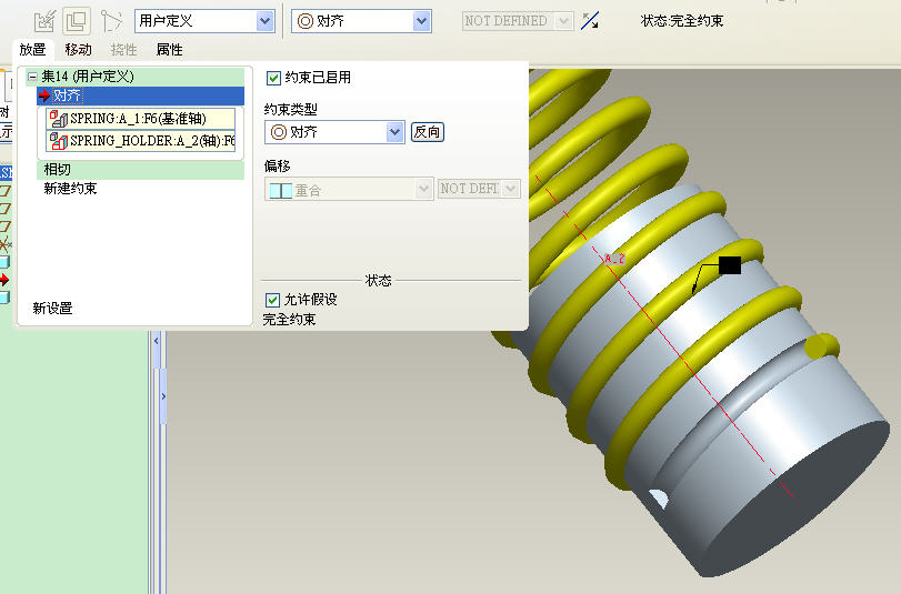

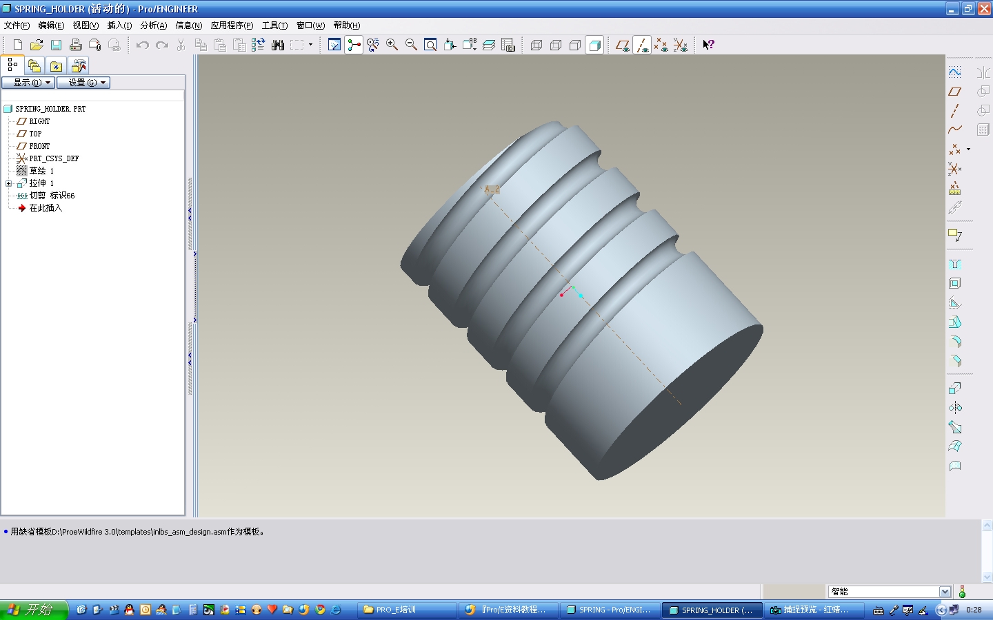

如图,两个零件:弹簧与弹簧座,弹簧座上的螺旋槽参数与弹簧参数相同,在装配中弹簧旋入螺旋槽。

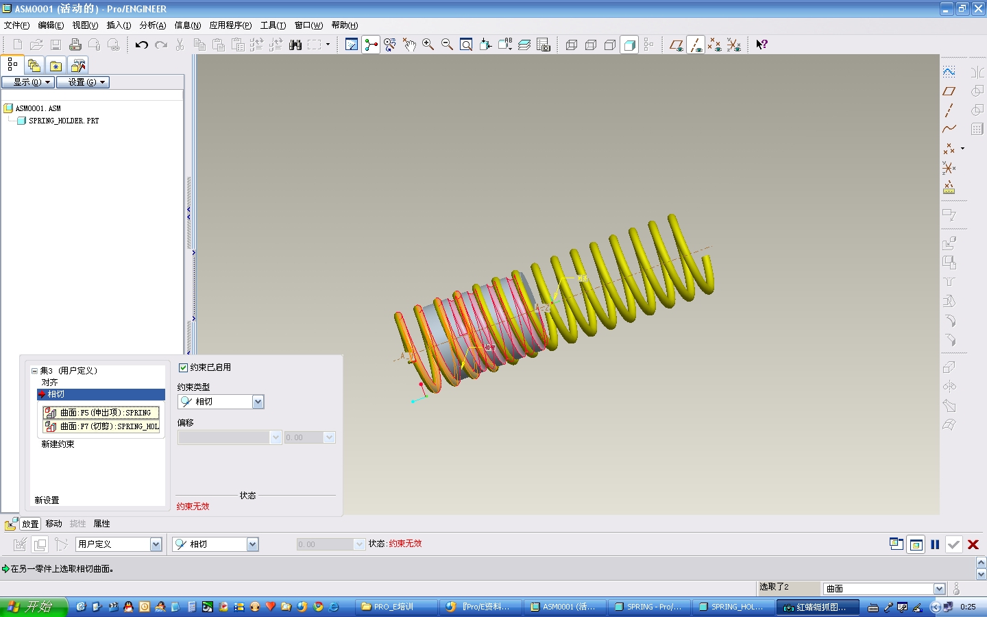

1 L- v" D3 g- u! D4 y我建立的约束是:6 @! y/ Z7 S. i) e* I
1、弹簧与弹簧座轴线对齐;+ `. X9 `/ w; K/ d. L
2、弹簧与弹簧座螺旋槽表面相切。
' H& _) Z) H: ~' j曾经用这两个约束成功装配过,但现在怎么也不能完成了,老显示“约束无效”,这是怎么回事啊?怎么才能解决呢?

换个方法,一个轴对齐,一个平面对齐,平面就是穿过弹簧最外面的截面的平面。在弹簧和座上都要建一个。

我做没问题,,,,,, , 要旋多少圈得自己调或者加个约束了.

再次试了一下,发现装配时装配面要尽量离近一点,基本上就可以成功装配了。原来装配时装配面都离得比较远,所以不成功。4 C# Y' h1 w) e- Q
新手再问:是不是这个理啊?
发表于 2010-1-13 11:06:39 | 显示全部楼层 来自: 中国浙江宁波
我觉就装配个圆柱体,然后CUT掉最好,100%装配好!
