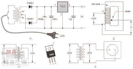

隔离变压器(isolating transformer)一般而言,隔离变压器是相较与自耦变压器而言的,自耦变压器虽然能实现电压的变换,但变压器的原副边线圈是有电气连接的如图1(b)所示。而隔离变压器的原副边线圈是没有电气连接的如图1(a)、(c)所示,而且一般而言隔离变压器原副边线圈匝数不等,其目的除了隔离原副方以外,还要实现电压等级的变换。变压器副方与输入电网完全隔离,减小了触电的危险。这样即使人们站在湿地板上对变压器副方进行操作也不会触电。显然对于变压器原方是不能这么做的。 隔离变压器的副边安全是相对的,在单独接触一根线的情况下,因为单线和地之间没有电位差存在,所以是绝对安全的。如果同时接触副边的两根线,同样会触电并可能带来生命危险!% m1 V( u0 b& B; ]; J
