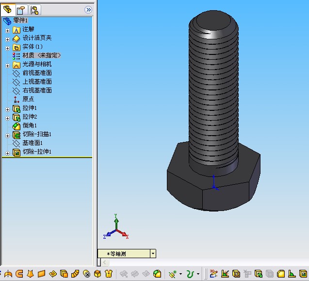

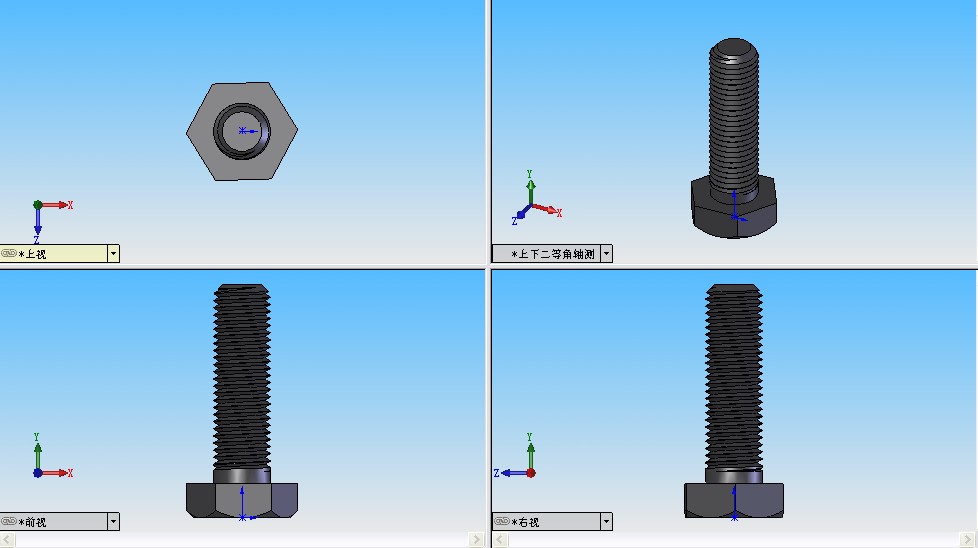

我用的是2009版本的。。。就是上面的一个大的圆柱是螺纹。我一直切不出来。。大家帮1551955我一下啊。。qq849651143
6 `' [! _# \5 p, Klvxianguo1230 发表于 2010-1-12 10:02 http://www.3dportal.cn/discuz/images/common/back.gif
# d# F0 p# I2 ^5 R) T咱给你个螺栓,看看是不是你需要的O(∩_∩)O哈哈~
M10x35螺栓.rar
634.49 KB, 下载次数: 12
发表于 2010-1-12 19:30:20 | 显示全部楼层 来自: 中国浙江宁波
嗯,用螺旋扫描切除就能搞定!
