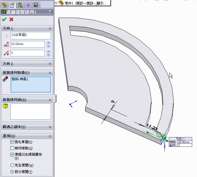

5 i) y& C0 ?0 E* x+ A. i/ \图片是拉伸切除作的,不符合要求。高手做一个,请附原件。谢谢,我以搜了没找到。我笨, Snap1.jpg 别笑话我。

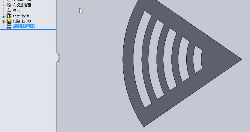

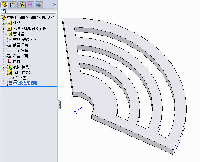

做一個你看看1 y4 r" ?) a) [+ J0 ~; u
bian2.jpg ( U$ z  ^$ t2 y! h* b9 S
7 |* t. m3 e' d2 K 拉伸變.rar (53.81 KB, 下载次数: 53)
 楼主| 发表于 2010-1-12 10:56:02 | 显示全部楼层 来自: 中国河北廊坊
2# danilso
# P* V: ^# |/ X谢谢,作出 Snap1.jpg

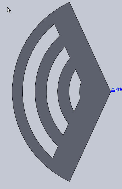

发表于 2014-1-17 14:42:13 | 显示全部楼层 来自: 中国山东烟台
danilso 发表于 2010-1-12 10:45 static/image/common/back.gif  W6 k5 V+ M! s8 E) p/ F
做一個你看看
# j5 g+ J7 h, o1 G: N" c6 @请教 为什么我按照以上放大 到阵列的时候  随形选项不可激活呢?
发表于 2014-1-17 20:35:17 | 显示全部楼层 来自: 中国台湾
lucky_若何淡忘 发表于 2014-1-17 14:42 static/image/common/back.gif' B! p( d# O4 m8 Z& ?. {1 p
# w6 z) P9 F& C7 z3 ^. U8 h% R
至少請貼張圖吧…什麼都沒有如何回覆呢?
: d' r( @- e5 D! R$ B, ^估計是『方向』選擇錯了…
