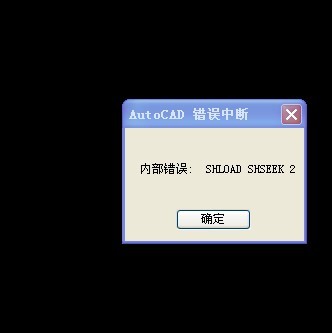

保存的文件出了问题。在打开时弹出的对话框中选择该文件,不要直接点打开。在打开的旁边有个下拉菜单,在下拉菜单中选择修复,看能不能打开。打开后,将文件另存。

guiyu417你好,刚才那个文件是客户发来的,在我这打开出现那样的错误,但是在另一台电脑上能正常的打开。这又是为什么?是因为我电脑上的软件导致的吗?还是怎么了?我该怎么避免?赐教。。。。。

此错误是显示DWG中引用的字体文件(通常是大字体文件)错误的问题。
7 W, s# H" r: S# ~* u: ^确保你的系统中有,要打开的DWG图纸引用的文本样式所需的合适的(不损坏)的字体文件。

楼上的大哥大姐们,我先修复了还是打不开,这个图纸急等着线切割,“内部错误SHLOAD SHSEEK2”这句话是什么意思?然后才能对症下药我想。大家都来帮帮小弟!

+ i& P; z. e7 ?请在google里使用INTERNAL ERROR: SHLOAD SHSEEK 2内部错误:SHLOAD SHSEEK 2
3 ^: z0 Y3 \7 ~4 d& Q$ a搜索会发现一些信息;
0 k0 o: ~, [1 `+ D) s英文网站解释之一:http://www.cadforum.cz/cadforum_en/qaID.asp?tip=45198 }2 D3 A( O; X" w  e- {
根据网上所讲在安装天正后也会出现此情况,不知楼主是否有此情况存在;

字体文件损坏了,建议楼主重新装一下CAD试试。
