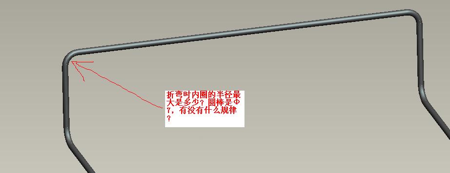

想问问,圆料折弯是最小的折弯半径和圆料的直径有什么关系?
9 x8 W7 I5 H: X; e- ]我想要的圆角很小,圆棒是7个的。

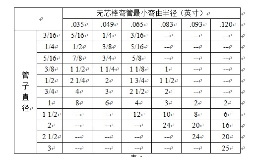

发表于 2010-1-12 15:13:11 | 显示全部楼层 来自: 中国上海
你自己看看吧
基础弯管教程.rar
62.53 KB, 下载次数: 27
userkypdy + 3 积极交流,谢谢

本帖最后由 zhoushan403 于 2010-1-12 16:04 编辑 : G7 V3 u5 ]& j6 |2 Z
/ X# \2 v. M) ~. d: o8 [- a按一般经验:" d% z* y$ y* s, s, i( Z4 b
1)圆钢(实心的):弯制圆角一般没啥限制,可在乙炔烤制下“微弯”,有时弯制后圆钢会在圆角外侧有裂纹,可采用点焊修补后打磨即可;# J; I" s+ r7 h+ X7 R3 e, U% R
2)空心钢管:一般弯制圆角不小于4D(管子的直径),当然由于4D(管子的直径)也可以弯制,但是管子会出现内凹缺陷;3 o. i3 T# q9 A% ^" k" H5 |1 _
弯制时烤制把握比较关键,实在要用小圆角的情况下可以考虑购置弯头后焊接。
1 V. b+ `5 j* m以上只是经验,个人愚见。

基本上是内半径R=D

机械设计手册上有相关内容,大体是:Φ7的圆棒料一般弯曲内半径=圆料直径,最小弯曲半径=4

如果是管材,与R的大小相关,用弯管机一般可以做到1~1.5D,如果是棒料,通过加热可以把R做到很小。

圆钢折弯半径一般R为1.5-2倍的圆钢直径.

不能这样概括的说!这其中跟你棒料的材料、弯的方式有很大的关系!而且棒弯完以后肯定会扁的,要求扁平率的大小也会影响!
