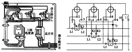

三相电度表配电流互感器型,有的书中要求电流互感器必须接在电能表的上方,这是为什么?有没有标准是这样规定的,或是接在上面有何好处?

- Q" e$ ]( @3 q8 h3 _首先感谢二楼上传资料,但没有我想要的答案。问题如图。

应该没有这样的规定吧,因为电源进线首先通过三个电流互感器然后再接入断路器,从结构上来说电流互感器都在上方,而且有时候电流互感器和电能表可能不在一个平面安装。

我就把互感器接在下方,也没看见有什么不一样,哪位专家能说出点门道吗?

电流互感器应接在一次线上,如果接到二次线上会造成因负载三相不平衡而产生计量误差增大

应该接在进线上,也就是一次线,工厂都是这样,接在电能表前后,主要是有断路器断开电能表进线。

电流互感器应接在进线上.是一次线.安装在电能表上面与下面是与进线走线有关与电表无关,电表电流线圈是接二次回路.

上方?方位应该是和走线结构有关的吧
